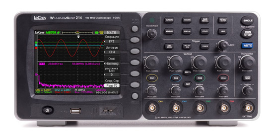

Внешний дизайн корпуса осциллографов и интерфейс управления остались без изменения, модели выполнены в черно-серебристых тонах, тем самым подчеркивая единство стиля с ранее выпущенными сериями WaveJet A, WaveSurfer Xs-A, WaveRunner Xi-A, WavePro 7 Zi, WaveMaster 8 Zi.
Внешний вид осциллографа LeCroy WaveAce 214
Рисунок 1. Внешний вид осциллографа LeCroy WaveAce 214

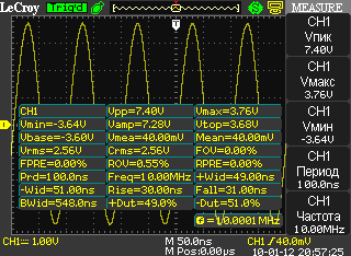

При исследовании сигнала с помощью осциллографа обычно возникает необходимость произвести измерения параметров захваченного сигнала (например: среднее значение уровня сигнала, частота, выброс на вершине, фазовый сдвиг, задержка и др.). С этой задачей осциллографы серии WaveAce успешно справятся и позволят произвести 32 вида автоматических, в том числе специфических временных измерений (в сопоставимых моделях ~11…20 параметров), а также курсорных вычислений. Результаты автоматических измерений можно выводить на экран в одну из 3-х таблиц с группировкой по параметрам: «Время», «Напряжение», «Задержка». Или одновременно вывести их на экран в виде единой таблицы, как показано на рисунке 4.
Пример таблицы автоматических измерений
Рисунок 4. Пример таблицы автоматических измерений

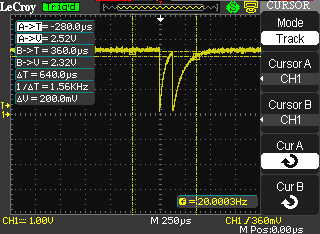

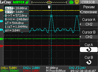

В WaveAce помимо автоматических вычислений присутствуют курсорные измерения (рис. 5). Используя режим курсорных измерений можно производить следующие виды измерений:
  • Измерение напряжения между двумя курсорами.
  • Измерение временного интервала между двумя курсорами.
  • Абсолютные измерения амплитуды и времени в точке пересечения курсора и осциллограммы (интеллектуальный режим «Слежение»).
Пример курсорных измерений в режиме слежения
Рисунок 5. Пример курсорных измерений в режиме слежения
В режиме «Слежение» при перемещении курсора в горизонтальном направлении, осциллограф автоматически находит точку пересечения с осциллограммой, и отсчетные линии курсора А (вертикальная и горизонтая) будут перемещаться вместе по траектории выбранной формы сигнала. Информация об активном в данный момент времени курсоре отображается белой заливкой пиктограммы «Cur A» в меню и белым фоновым полем в области измеренных значений (рис. 6).

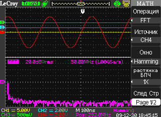

В осциллографах WaveAce доступно использование 4-х математических функций обработки осциллограмм (+,/,х,-), которые существенно экономят время при исследовании сигнала. С помощью математических функции можно анализировать неполадки, возникающие в устройстве, путем сложения, вычитания, умножения и деления захваченных сигналов с отображением результатов этих операций на дисплее прибора.
Кроме четырех основных математических функций в осциллографах WaveAce можно выполнить частотный анализ с помощью быстрого преобразования Фурье (БПФ), как приведено на рисунке 7. Функция БПФ может применяться, например, для подстройки усилителей, поиска гармонических искажений и спектральных отклонений в их работе. Для этого на усилитель подается синусоидальный сигнал и исследуется выходной сигнал с усилителя с включенной в осциллографе функцией БПФ.
Результат БПФ синусоидального сигнала
Рисунок 7. Результат БПФ синусоидального сигнала канала 4 (внизу), входной сигнал (сверху)

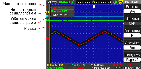

Осциллографы WaveAce способны не только отображать захваченный сигнал и обрабатывать его с помощью автоматических измерений или математических функций, но и проводить допусковое тестирование сигнала, так называемый анализ тест по маске. Данный измерительный ресурс востребован в производственном процессе, может найти применение на предприятиях сервиса, ремонта и в подразделениях ОТК (Q.Pass). Тест по маске позволяет проводить испытание исследуемого входного сигнала на его соответствие допускам (по амплитуде и частоте). Для этого необходимо сформировать тест-сигнал (маску) с использованием образцового входного сигнала или задать предельные допуски отклонения. Далее захваченные сигналы с испытуемых устройств будут сравниваться с маской, и сортироваться на годные или не годные. Все это помогает снизить процент брака готовой продукции. Этот вид тестирования существенно экономит время по сравнению с ручной проверкой отдельных измерений в контрольных точках тракта, к тому же он более достоверен. Пример тестирования по маске приведен на рисунке 8.
Работа осциллографа в режиме тестирования по маске
Рисунок 8. Работа осциллографа в режиме тестирования по маске

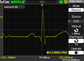

Во все осциллографы WaveAce встроена функция покадрового регистратора данных, который позволяет записать “быстрые” сигналы и медленно их воспроизвести или записать “медленные” сигналы (длительностью до 1000 секунд) и затем воспроизвести их ускоренно. Функция позволяет записывать форму входных сигналов с максимальной длиной записи 2500 осциллограмм (рис. 9). Регистратор может быть активирован выходом Pass/Fail, на задней панели прибора, что дает возможность использовать функцию регистратора при работе осциллографа в режиме тестирования по маске, для фиксирования аномальных сигналов в длительной последовательности без непосредственного контроля оператора. Это позволит обнаруживать и регистрировать аномалии для последующего детального анализа проблем при воспроизведении интересующего участка сигнала (момента времени в цифровой посылке).
Работа в режиме «Запись»
Рисунок 9. Работа в режиме «Запись» (в левом верхнем углу – счетчик кадров)
Диапазон регулировок в режиме запись: скорость регистрации от 1 кадр / 1 мс - для быстрых или ВЧ сигналов до 1 кадр / 1000с – для медленных сигналов или достаточно статичных процессов. По умолчанию при активации цифрового регистратора дискрет скорость записи выбирается равным 100 мс.

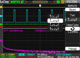

Цифровая фильтрация
Если ранее возможность использования цифровой фильтрации сигналов была реализована только в более дорогих моделях осциллографов, то теперь эта функция доступна и для всех осциллографов линейки WaveAce. Осциллографы имеют возможность применять к сигналу фильтр нижних и верхних частот, а также полосовой и режекторный фильтры (рисунок 10). При этом параметры фильтров задаются пользователем с передней панели управления прибором.
Отображение меню фильтрации
Рисунок 10. Отображение меню фильтрации
