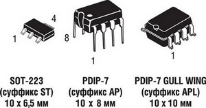

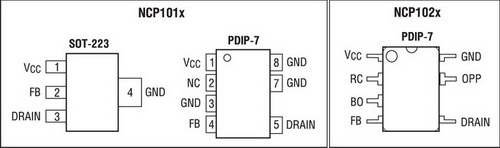

Контроллеры NCP101X/102X изготавливаются в корпусах трех типов SOT-223, PDIP-7 и PDIP-7 GULLWING (см. рис. 1) с расположением выводов, показанном на рис. 2.
Рис. 1. Конструкция и маркировка
Рис. 2. Расположение выводов
Последний корпус является особой версией PDIP-7 со специальной формовкой выводов, которая делает его пригодным для поверхностного монтажа. Типоразмер этих PDIP-корпусов полностью идентичен популярному корпусу PDIP-8, а отличие состоит лишь в физическом отсутствии одного вывода (6), что было сделано из соображений увеличения путей утечки вокруг высоковольтного вывода DRAIN (5). Представители семейств NCP101x/102x классифицированы по установленному внутреннему порогу ограничения тока через силовой коммутатор (см. таблицу 1), и таким образом каждый из них ориентирован на достижение определенного уровня выходной мощности ИП.

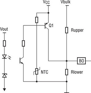

NCP102x поддерживают дополнительные функции, для которых выделены три отдельных вывода: RC, BO и OPP. Вывод RC относится к функции компенсации пилообразным сигналом. Данный вывод предназначен для управления наклоном этого сигнала путем установки внешнего резистора требуемого номинала между RC и GND. Потребность в такой функции возникает в ИП, выполненных по топологии с непрерывной проводимостью (CCM), т.к. применение в нем контроллера, использующего токовое управление преобразованием, может привести к субгармоническим колебаниям. Если потребность в данной функции отсутствует, вывод RC необходимо соединить с VCC. Другая особенность NCP102x - функция блокировки при снижении напряжения, которой можно управлять через вывод BO путем подключения резистивного делителя напряжения к выпрямленному сетевому напряжению. Если напряжение на этом выводе становится ниже порогового уровня, выходной коммутатор переходит в отключенное состояние. Как только сетевое напряжение возвратится в нормальный диапазон, контроллер возобновит работу. Вывод BO также имеет альтернативное назначение. Его можно использовать для необратимой блокировки контроллера. Для этого на BO необходимо подать внешнее напряжение выше 3.5 В. В этом случае контроллер полностью заблокируется, а его разблокировка возможна только повторной подачей сетевого напряжения. Совместное использование рассмотренных возможностей вывода BO иллюстрирует рис. 3.
Рис. 3. Пример использования возможностей вывода BO
Здесь порог блокировки при снижении напряжения задается резисторами RUPPER и RLOWER. Дополнительно предусмотрен транзистор Q1, который в случае отпирания подает напряжение VCC на вывод BO и, таким образом, необратимо блокирует контроллер. Условиями отпирания транзистора являются снижение сопротивления терморезистора в случае недопустимого превышения окружающей температуры или отпирание транзисторной оптопары в случае выявленного (с более высокой точностью, чем через вывод VCC) перенапряжения на выходе. Наконец третья особенность NCP102x - функция компенсации роста выходной мощности при повышенном сетевом напряжении. Необходимость в такой функции вызвана задержкой в обнаружении достижения током, протекающим через коммутатор, предустановленного пикового значения и, как следствие, кратковременное превышение этого значения. При работе ИП с напряжением, близким к верхней границе его рабочего диапазона, это может привести к нежелательному повышению выходной мощности. Чтобы исключить такой рост мощности, к выводу OPP подключается делитель выпрямленного сетевого напряжения (схема идентична выводу BO) с требуемыми параметрами. Если потребность в этой функции отсутствует, вывод OPP необходимо подключить к цепи GND.

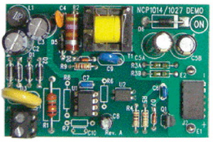

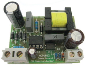

Еще одно важное преимущество контроллеров NCP101x/NCP102x - доступность обширной технической поддержки в виде оценочных плат (см. таблицу 2, рис. 5 и 6; доступны для заказа через КОМПЭЛ), документации к ним и рекомендаций по применению (AND8125/D, AND8134/D, AND8142-D). Эти рекомендации дают исчерпывающие ответы на вопросы, связанные с применением контроллеров, и обоснования параметров схемы их включения в конкретном применении. Также следует обратить внимание на доступность SPICE-моделей контроллеров, которые дают возможность проверить выполненные расчеты с помощью схемного симулятора.
Таблица 2. Обзор оценочных плат
Код заказа
Наименование
Краткое описание
NCP1012GEVB
Оценочная плата импульсного ИП на основе NCP1012
Плата демонстрирует реализацию импульсного ИП с универсальным сетевым входом (127/220 В) и выходной мощностью 6,5 Вт. КПД изменяется в пределах 75.7…76.5% при работе с входным напряжением 100...230 В. Здесь также демонстрируется преимущество метода DSS, который позволяет использовать более простой (двухобмоточный) импульсный трансформатор.
NCP1013ADAPEVB
Оценочная плата сетевого адаптера мощностью 6 или 12 Вт на основе NCP1013
На плате собран импульсный ИП с универсальным сетевым входом и выходом 12/0.65 В/А. На плате предусмотрена перемычка, которая позволяет сделать выбор: использовать DSS или питаться от вспомогательной обмотки. Это дает возможность сопоставить изменение выходной мощности и потребляемой мощности на холостом ходу при одном и другом способе организации питания контроллера.
NCP1013LEDGEVB
Драйвер светодиодов мощностью 5 Вт на основе NCP1013
Плата демонстрирует преимущества использования контроллеров NCP101x/102x в качестве стабилизатора постоянного тока, которые находят широкое применение в светодиодной светотехнике. К числу преимуществ относятся: широкий входной диапазон, малые размеры и себестоимость, высокий КПД, нечувствительность к колебаниям сетевого напряжения и высокая надежность.
NCP1014LEDGTGEVB
Драйвер светодиодов мощностью 8 Вт с входом 90...305 В и коэффициентом мощности 0.8
Демонстрируется, как добиться соответствия требованию Energy Star к коэффициенту мощности светодиодных осветительных устройств (>0.7). Выходная мощность драйвера 8 Вт делает его идеальным для совместной работы с такими светодиодами как Cree XLAMP(R) MC-E, которые в одном корпусе интегрируют 4 светодиода. Величина выходного тока установлена на уровне 630 мА, но ее можно легко изменить заменой токоизмерительного резистора на другой подходящего номинала.
NCP1014LEDR2GEVB
Драйвер светодиодов мощностью 8 Вт с входом 90...265 В
Еще одна демонстрация драйвера светодиодов мощностью 8 Вт с другими выходными параметрами: ток стабилизируется на уровне 360 мА, а в случае обрыва нагрузки напряжение ограничивается на уровне 24 В.
NCP1014STBUCGEVB
Понижающий неизолированный AC/DC-преобразователь с универсальным сетевым входом и выходом 12/200 В/мА
Показывается возможность реализации простого неизолированного AC/DC-преобразователя по понижающей топологии (BUCK).
NCP1027ATXGEVB
Вспомогательный блок питания мощностью 10 Вт на основе NCP1027
Данная плата демонстрирует еще один из возможных вариантов применения контроллеров NCP101x/102x: канал вспомогательного питания в составе более мощного источника питания (например, компьютера). Плату также можно рассматривать в качестве примера применения NCP1027 в стабилизаторе напряжения с выходом 5/2 В/А.
NCP1028LEDGEVB
Драйвер светодиодов с током управления 720 мА и ограничением напряжением на уровне 18 В
Самая мощная версия драйвера светодиодов среди представленных здесь, выполненная на основе NCP1028.

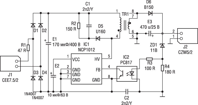

Убедиться в преимуществах рассмотренных контроллеров и в простоте схемной реализации поможет рис. 4, где представлена схема импульсного ИП (соответствует схеме NCP1012GEVB) с универсальным сетевым входом и выходной мощностью 6,5 Вт.
Рис. 4. Схема импульсного ИП мощностью 6.5 Вт
Рис. 5. Оценочная плата импульсного ИП на основе NCP1012
