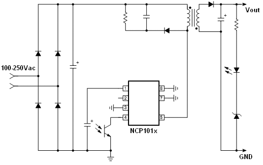

Выпущенная ON Semiconductor серия NCP101x рассчитана на построение сетевых адаптеров малой мощности до 10 Вт, в то время как NCP102x – для источников питания средней мощности до 25 Вт. Устройства NCP101x/102x обладают миниатюрными размерами, что позволяет разрабатывать на их базе малогабаритные импульсные источники питания.
Типовая схема включения NCP101X
