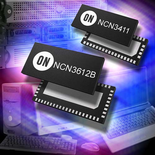

ON Semiconductor представила две новые микросхемы многоканальных дифференциальных однополюсных (SPDT) переключателей для коммутации сигналов высокоскоростных интерфейсов, таких, как PCI Express 3.0 и DisplayPort 1.2. Микросхемы предназначены для использования в ноутбуках, настольных компьютерах, серверах и сетевых хранилищах данных.

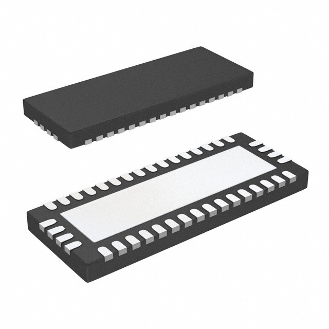

6-канальный дифференциальный SPDT коммутатор NCN3612B поддерживает скорости передачи данных до 8 Гбит/с. Типовые значения емкости (CON) и сопротивления (RDSON) каждого канала в открытом состоянии равны, соответственно, 2.1 пФ и 8 Ом. Для четырехканального коммутатора NCN3411 эти же параметры имеют значения 2 пФ и 7.5 Ом при той же полосе пропускания. Характеристики микросхем полностью соответствуют требованиям, предъявляемым к переключателям сигнальных линий шин PCI Express 3.0 и DisplayPort 1.2.
ON Semiconductor - NCN3411, NCN3612B
Диапазон напряжений питания микросхемы NCN3612B – 3…3.6 В, а типичный ток потребления равен 250 мкА. Соответствующие параметры микросхемы NCN3411 – 1.5…2.0 В и 200 мкА. Диапазон рабочих температур обоих приборов от −40 до +85 °C.
Корпус и цена
Обе микросхемы выпускаются в бессвинцовых корпусах: NCN3612B – в 56-выводном корпусе WQFN размером 5 × 11 × 0.75 мм, а NCN3612B – в 42-выводном корпусе WQFN с габаритами 3.5 × 9 × 0.75 мм. В партиях 2000 шт. NCN3612B продаются по $1.30, а NCN3411 – по $1.15 за микросхему.
