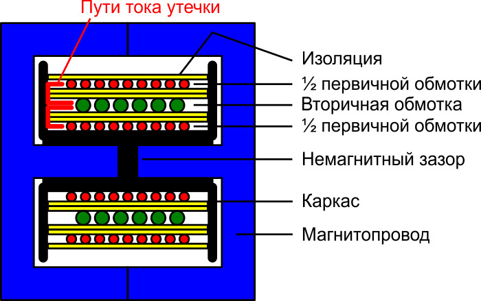

Если не рассматривать бесконечное количество «экзотических» вариантов намотки, приводящих к значительному «распуханию» этого индуктивного элемента, то на практике остается, пожалуй, единственный способ изготовления дросселя с малой индуктивностью рассеяния первичной обмотки – формирование его обмоток в виде «сэндвича» (Рисунок 3). В этом случае вначале наматывается половина первичной обмотки, затем вторичная обмотка целиком, а затем оставшаяся половина первичной обмотки. Используя такой подход, можно уменьшить индуктивность рассеяния до уровня 3…5% от общей индуктивности, что является неплохим результатом.
Конструкция дросселя обратноходового преобразователя.
Рисунок 3. Конструкция дросселя обратноходового преобразователя.
Однако при такой намотке вторичная обмотка располагается между слоями первичной. Это значит, что теперь необходимо удваивать количество слоев защитной изоляции, принимать дополнительные меры по уменьшению вероятности ее пробоя, а также уменьшения токов утечки. А теперь представьте, что обратноходовой преобразователь должен быть многоканальным. Что будет проще: использовать несколько отдельных дросселей для каждого канала или один дроссель с несколькими вторичными обмотками (Рисунок 4)?

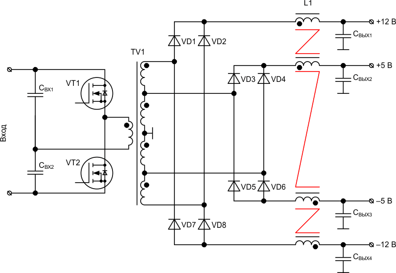

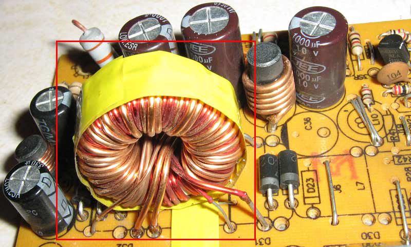

В современных компьютерных блоках питания для преобразования напряжений используются общие для всех каналов индуктивные элементы: в первом каскаде – трансформатор TV1, во втором – дроссель L1 (Рисунок 5). С трансформатором все понятно – кроме преобразования напряжения он еще обеспечивает гальваническую развязку, поэтому его, как и дроссель рассмотренного выше многоканального обратноходового преобразователя, проще сделать единственным в системе. А вот почему во вторых каскадах преобразования вместо нескольких простых дросселей установили один многообмоточный? Конечно, можно предположить, что этот нестандартный компонент будет стоить дешевле нескольких унифицированных приборов, но этот аргумент неубедителен – намотка на тороидальном сердечнике небольших размеров нескольких обмоток с разным числом витком, да еще и проводами разных калибров (Рисунок 6), является далеко не самым технологичным решением.
Многообмоточный дроссель компьютерного блока питания.
Рисунок 6. Многообмоточный дроссель компьютерного блока питания.
Однако есть один интересный момент, показывающий, что такое решение имеет право на существование. В компьютерных блоках питания стабилизация всех выходных напряжений осуществляется групповым методом путем регулировки длительностей открытого состояния ключей инвертора. При этом на вход усилителя ошибки ШИМ-контроллера подается некоторое «среднепотолочное» напряжение, равное сумме выходных напряжений, помноженных на определенные коэффициенты.

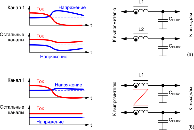

Если в каждом канале будут стоять дроссели с отдельными сердечниками, тогда при уменьшении тока нагрузки одного из каналов его дроссель перейдет в разрывный режим. В этом случае выходное напряжение этого канала увеличится до амплитудного напряжения вторичной обмотки трансформатора и может стать в 1.5…2 раза больше номинального значения (Рисунок 7а). Конечно, контроллер отреагирует на это событие и уменьшит коэффициент заполнения импульсов ШИМ. Однако это автоматически приведет к уменьшению остальных напряжений. Таким образом, при групповом методе стабилизации напряжений и использовании дросселей с отдельными магнитопроводами уменьшение выходного тока одного из каналов приведет к разбалансировке всей системы: выходное напряжение канала с «легкой» нагрузкой станет больше номинального, а напряжения «нагруженных» каналов уменьшатся. Очевидно, что нагрузка вряд ли сможет нормально работать в такой ситуации, поэтому групповую стабилизацию напряжений в этом случае применять нельзя, и в каждом канале необходимо использовать отдельный контроллер, управляемый «своим» выходным напряжением.
Переходные процессы в преобразователе с отдельными (а) и связанными (б) выходными каналами.
Рисунок 7. Переходные процессы в преобразователе с отдельными (а) и связанными (б)
выходными каналами.
А вот при использовании дросселей с общим магнитопроводом каналы преобразователя получают возможность обмена энергией между собой. В этом случае индуктивный элемент может вести себя одновременно и как дроссель – накапливать энергию в магнитном поле, и как трансформатор – передавать энергию через магнитное поле без накопления.

Если условие (1) выполняется, тогда электрические процессы в каналах с многообмоточным дросселем ничем не отличаются от электрических процессов в каналах с дросселями, намотанными на отдельных магнитопроводах. Но как только одно из выходных напряжений, например, VВЫХ2, станет отличным от значения, задаваемого магнитным полем дросселя, на выводах всех обмоток дросселя появится дополнительная ЭДС, величина и полярность которой будут зависеть от степени отклонения «неправильного» напряжения (Рисунок 8). Под действием этой ЭДС во вторичных обмотках начнут протекать токи, которые будут выравнивать заряды выходных конденсаторов до тех пор, пока они не станут удовлетворять условию (1).
Механизм обмена энергией между каналами.
Рисунок 8. Механизм обмена энергией между каналами.
Обратите внимание, что магнитные потоки, создаваемые этими токами, будут взаимно компенсироваться, не влияя на общий магнитный поток Ф и, соответственно, на количество энергии в магнитопроводе. В итоге индуктивный элемент L1 в этом режиме будет работать одновременно и как дроссель обычного понижающего преобразователя, обеспечивая поступление энергии одновременно во все выходные конденсаторы СВЫХ1, СВЫХ2, … СВЫХn, и как трансформатор, перераспределяя энергию между ними по принципу «кому сколько реально надо». При этом можно сохранить групповую стабилизацию всех напряжений, поскольку при нормальной работе общий дисбаланс выходных напряжений VВЫХ1, VВЫХ2 … VВЫХn из-за существования соотношения (1), будет минимальным.

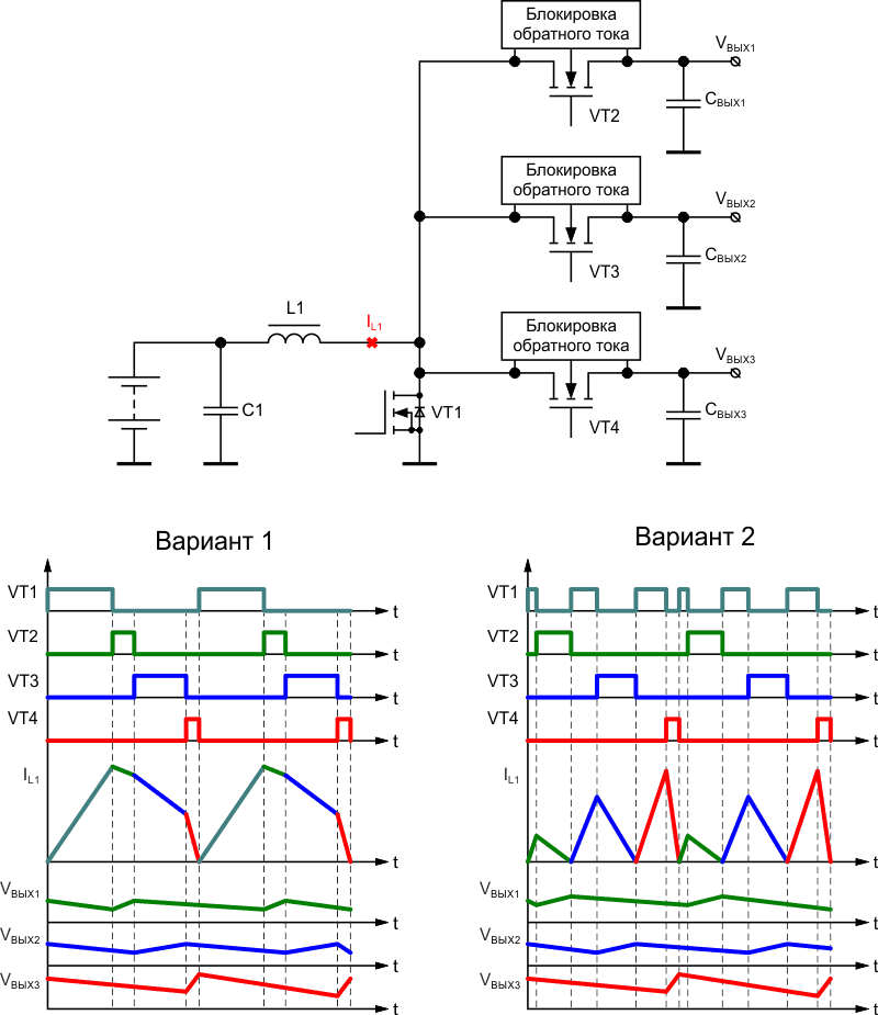

Поэтому производители электронных компонентов, пошли на хитрость и разработали особый тип многоканальных преобразователей с одним дросселем, известные в литературе под аббревиатурой SIMO (Single-Inductor Multiple-Output). Преобразователям, изготовленным по этой технологии, необходим единственный дроссель, который будет использоваться всеми каналами по очереди. При этом возможны два варианта работы преобразователя (Рисунок 9): когда дроссель вначале накапливает энергию сразу для всех каналов, а затем по очереди отдает ее в нагрузки (Вариант 1) и когда циклы преобразования (заряд-разряд дросселя) происходят по очереди для каждого канала (Вариант 2). Наибольшее распространение на практике получил именно второй вариант, при этом порядок и очередность использования общего дросселя определяются контроллером в зависимости от текущих потребностей каналов.
Схема и принцип работы повышающего SIMO-преобразователя.
Рисунок 9. Схема и принцип работы повышающего SIMO-преобразователя.
Переход на последовательное преобразование энергии разными каналами позволил ощутимо уменьшить размеры подсистемы питания для устройств, работающих от батарей. Очевидно, что при использовании этой технологии необходимо ориентироваться только на специализированные микросхемы – сборка подобного преобразователя на дискретных элементах не имеет никакого смысла.
На сегодняшний день контроллеры SIMO-преобразователей выпускаются многими ведущими производителями электронных компонентов. Например, компания Maxim Integrated предлагает целое семейство микросхем с разным набором дополнительных функций, позволяющих развернуть полноценную систему электропитания с использованием минимального количества внешних компонентов. Одними из самых простых SIMO-контроллеров этой компании являются микросхемы MAX17270/MAX17271, с помощью которых можно создать трехканальную систему питания на основе единственного дросселя (Рисунок 10).
Трехканальный SIMO-преобразователь на основе MAX17270/MAX17271.
Рисунок 10. Трехканальный SIMO-преобразователь на основе MAX17270/MAX17271.
Силовая часть микросхем MAX17270/MAX17271 построена по понижающе-повышающей схеме, позволяющей формировать из входного напряжения 2.7…5.5 В три различных выходных напряжения в диапазоне 0.8…5.175 В, которые могут быть как больше, так и меньше входного. Микросхемы MAX17270 и MAX17271 имеют одинаковые электрические характеристики и отличаются только способом управления. В MAX17270 выходные напряжения и максимальный выходной ток каждого канала устанавливаются с помощью внешних резисторов, а MAX17271 имеет интерфейс I2C, позволяющий не только более гибко настраивать систему, но и контролировать ее состояние в реальном времени с возможностью динамического изменения конфигурации.
