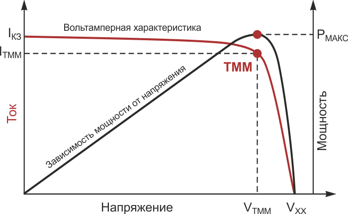

Как известно, на вольтамперной характеристике солнечных панелей есть замечательная точка, в которой вся фотоэлектрическая система (собственно солнечная панель и преобразователь мощности) работает с максимальной эффективностью. Эта точка называется «точкой максимальной мощности» (TMM) и показана на Рисунке 1.
Вольтамперная характеристика солнечной панели и положение точки максимальной мощности (ТММ).
Рисунок 1. Вольтамперная характеристика солнечной панели и положение

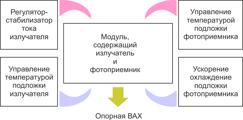

Формирователь состоит из трех основных узлов:
  • Термостатируемого излучателя светового потока;
  • Термостатируемого фотоприёмника;
  • Электронных схем, обеспечивающих управление световым потоком и поддержанием температуры излучателя и фотоприёмника в заданных пределах.
Блок-схема формирователя опорной ВАХ изображена на Рисунке 2.
Блок-схема формирователя опорной ВАХ.
Рисунок 2. Блок-схема формирователя опорной ВАХ.

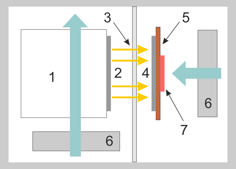

Излучатель и фотоприёмник конструктивно объединены в модуль, имеющий размеры 100 × 70 × 50 мм, разделенный на два отсека, имеющих собственные температурные режимы. Отсеки разделены прозрачной перегородкой. Основные элементы этого модуля показаны на Рисунке 3, а внешний вид – на Рисунке 4. Голубыми стрелками показаны направления воздушного потока при охлаждении элементов.
Модуль излучателя и фотоприёмника: 1 - радиатор излучателя, 2 - СОВ излучатель, 3 - прозрачная перегородка, 4 - фотоприёмник, 5 - медная подложка, 6 - вентиляторы, 7- нагреватель.
Рисунок 3. Модуль излучателя и фотоприёмника: 1 – радиатор излучателя,
2 – СОВ излучатель, 3 – прозрачная перегородка, 4 – фотоприёмник,
5 – медная подложка, 6 – вентиляторы, 7– нагреватель.

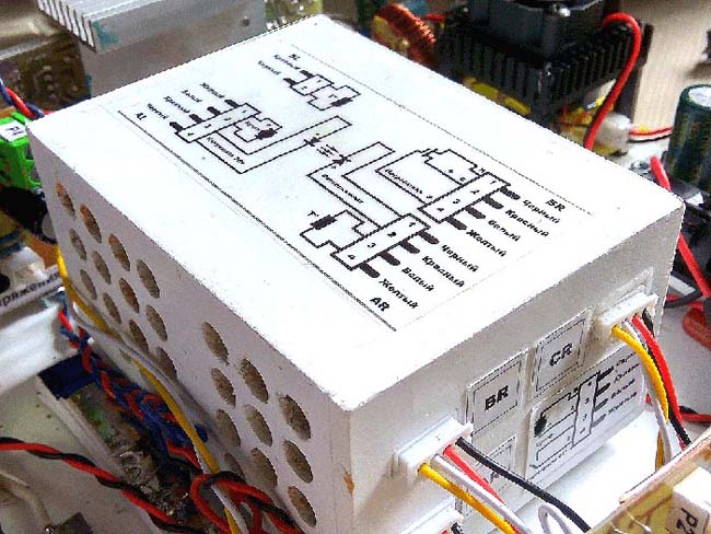

Рассмотрим конструкцию излучателя светового потока. Излучатель содержит COB-матрицу белых светодиодов размером 40×40 мм, приклеенную термоскотчем к радиатору с общей площадью охлаждения около 180 см2. Пленочный терморезистор приклеен непосредственно на алюминиевую подложку COB, что способствует максимально быстрой реакции на изменение температуры излучателя. Известно, что изменение температуры светодиода ведет к снижению светового потока и изменению спектра излучения со сдвигом в область более коротких волн. Излучатель обдувается 12-вольтовым вентилятором размером 40×40 мм. Воздушный поток направлен вдоль ребер радиатора, а часть потока попадает непосредственно на излучающую поверхность СОВ-модуля, охлаждая люминофор.
Модуль излучателя и фотоприёмника в интерьере прибора.
Рисунок 4. Модуль излучателя и фотоприёмника в интерьере прибора.

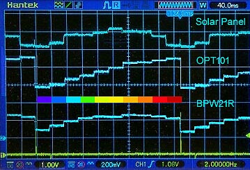

Сравнение спектральной чувствительности фотоприёмника, используемого в формирователе опорной ВАХ с известными качественными фотоприёмниками.
Рисунок 5. Сравнение спектральной чувствительности фотоприёмника,
Мы исследовали спектральную чувствительность солнечной панели, используемой в качестве фотоприёмника, и сравнили ее с аналогичным параметром некоторых качественных фотодиодов, например OPT101 и BPW21R. Сравнение выполнено с помощью прибора, описанного в авторской работе [2], на десяти фиксированных длинах волн. Результат сравнения представлен на Рисунке 5.

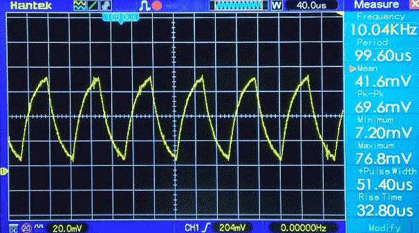

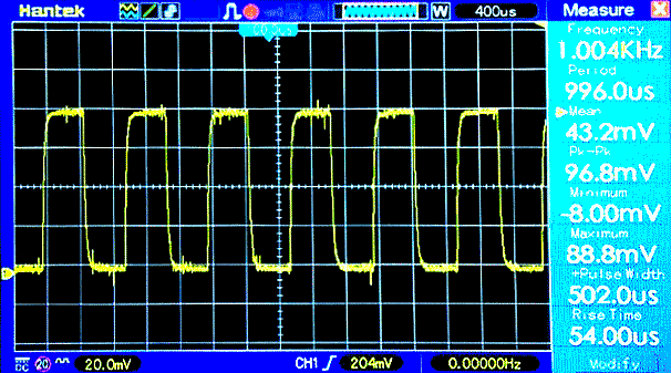

Выше мы упоминали о неплохих частотных свойствах фотоприёмника. На Рисунке 6 представлена осциллограмма выходного сигнала фотоприёмника на частоте 10 кГц в режиме, близком к короткому замыканию. Для сравнения на Рисунке 7 показана осциллограмма выходного сигнала на частоте 1 кГц.
Выходной сигнал фотоприёмника на частоте 1 кГц.
Рисунок 7. Выходной сигнал фотоприёмника на частоте 1 кГц.положение

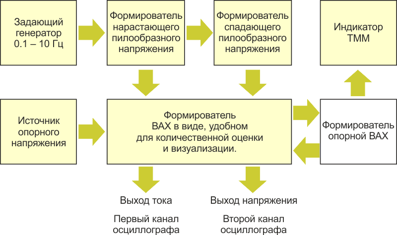

Для представления ВАХ в классическом виде необходимо линейно изменять напряжение на выходе фотоприёмника от нуля до напряжения холостого хода. Ток фотоприёмника при этом будет изменяться от тока короткого замыкания до нуля. Кривая мощности при этом будет изменяться по сложной траектории от нуля до нуля, проходя через точку максимальной мощности, как следует из Рисунка 1.
Блок-схема оборудования для тестирования представлена на Рисунке 8.
Блок-схема оборудования для тестирования формирователя опорной ВАХ для имитатора солнечной панели.
Рисунок 8. Блок-схема оборудования для тестирования формирователя опорной ВАХ для имитатора
солнечной панели.

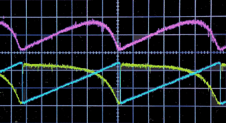

Для наблюдения ВАХ на экране осциллографа мы подаем на первый канал ток фотоприёмника, на второй канал напряжение фотоприёмника, после чего любуемся классической вольтамперной характеристикой солнечной панели. Чтобы получить кривую мощности, перемножаем сигналы первого и второго каналов, что мы можем видеть на Рисунке 9.
Вольтамперная характеристика фотоприёмника, используемого в формирователе опорной ВАХ имитатора солнечной панели. Синий - напряжение на выходе фотоприёмника, желтый - ток фотоприёмника, лиловый - мощность.
Рисунок 9. Вольтамперная характеристика фотоприёмника, используемого в
Синий – напряжение на выходе фотоприёмника, желтый – ток
фотоприёмника, лиловый – мощность.

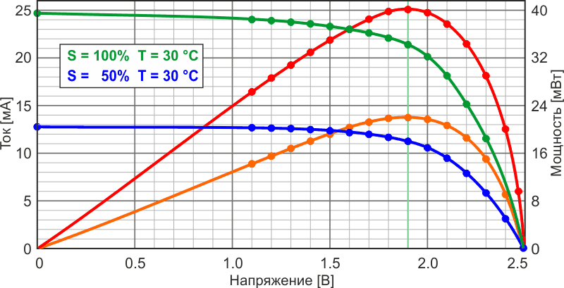

Изменяя световой поток, создаваемый излучателем, и температуру фотоприёмника, мы можем получить ВАХ, соответствующую любому предусмотренному параметрами прибора сочетанию светового потока и температуры фотоприёмника. На Рисунках 10 и 11 показаны снятые вручную вольтамперные характеристики фотоприёмника формирователя опорной ВАХ для имитатора солнечной панели.
Вольтамперные характеристики фотоприёмника при разных значениях светового потока, но при одинаковой температуре подложки фотоприёмника, и соответствующие графики мощности.
Рисунок 10. Вольтамперные характеристики фотоприёмника при разных значениях
