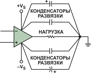

Шунтирование выводов питания усилителя для минимизации помех является важнейшим аспектом разработки платы - как для быстродействующих ОУ, так и для остальных высокоскоростных схем. Для высокоскоростных ОУ обычно используются два метода шунтирования.
От шин питания к земле: в этом методе, который в большинстве случаев работает лучше всего, используются несколько параллельно соединенных конденсаторов, включенных прямо между выводами питания ОУ и землей. Обычно достаточно двух параллельных конденсаторов, но некоторые схемы лучше работают с дополнительными параллельными конденсаторами.

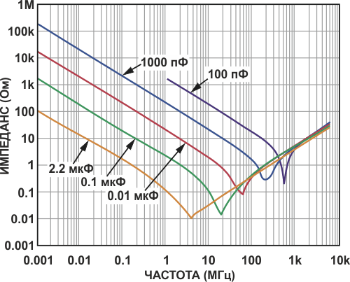

Параллельное включение конденсаторов различной емкости позволяет гарантировать, что импеданс между выводами питания усилителя будет оставаться низким в широком диапазоне частот. Это особенно важно на тех частотах, где подавление помех по питанию (power-supply rejection, PSR) операционного усилителя становится низким. Конденсаторы позволяют компенсировать это снижение PSR. Поддержание низкого импеданса шунтирующей цепи в пределах многих декад изменения частоты помогает избежать проникновения нежелательных помех по цепям питания ОУ  На Рисунке 1 показано преимущество параллельного соединения нескольких конденсаторов. На более низких частотах низкоимпедансный путь к земле обеспечивают конденсаторы с большей емкостью. Когда частота достигает частоты собственного резонанса конденсатора, его импеданс меняется с емкостного на индуктивный. Вот почему так важно использовать несколько конденсаторов: когда импеданс одного из них начинает расти, импеданс другого все еще остается низким, что обеспечивает малый общий импеданс в широком диапазоне частот.
Частотная зависимость импеданса конденсатора.

Эту процедуру следует повторить для следующего конденсатора большей емкости. Хорошей отправной точкой для выбора конденсаторов будет 0.01 мкФ для наименьшего значения и электролитический low ESR конденсатор 2.2 мкФ (или больше) для следующего. Конденсаторы 0.01 мкФ типоразмера 0508 имеют низкую последовательную индуктивность и отличные частотные характеристики.

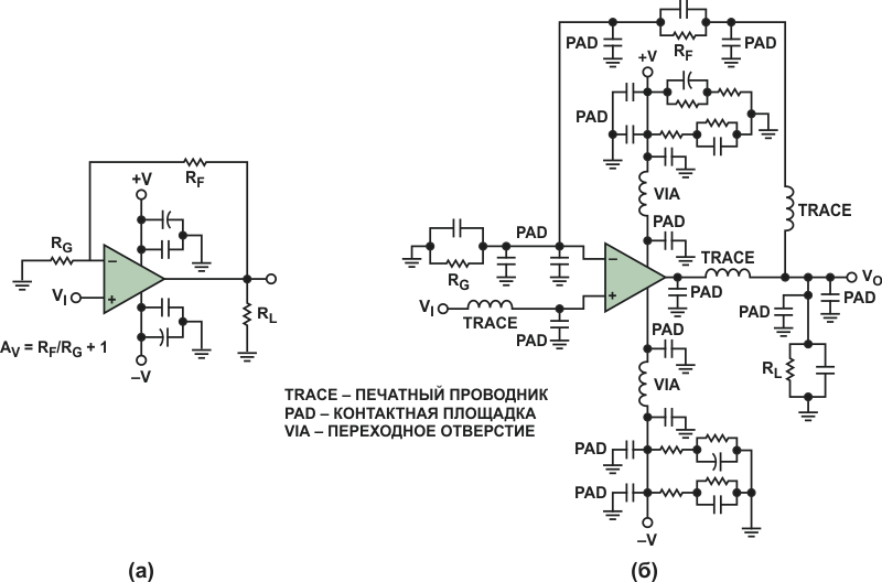

Паразитные параметры
Паразитные параметры - это те маленькие мерзкие гремлины, которые проникают в вашу печатную плату (в буквальном смысле) и сеют хаос в вашей схеме. Это неявные паразитные емкости и индуктивности, проникающие в высокоскоростные цепи. К ним относятся индуктивности выводов компонентов и излишне длинных дорожек. емкости между основанием микросхемы и земляным слоем, слоем питания или дорожками. взаимодействия с переходными отверстиями и еще много другого. На Рисунке 3а показана типичная схема неинвертирующего ОУ. Однако, если бы были учтены паразитные параметры, та же схема выглядела бы, как на Рисунке 3б.
Типичная схема на ОУ (а) и она же с паразитными параметрами (б).
Рисунок 3. Типичная схема на ОУ (а) и она же с паразитными параметрами (б).

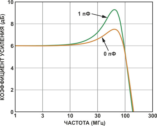

Чтобы нарушить работу высокоскоростных схем, не требуется значительных величин паразитных параметров. Иногда достаточно всего нескольких десятых пикофарады. Показательный пример: если цепь, идущая к инвертирующему входу ОУ, имеет паразитную емкость всего 1 пФ, это может вызвать подъем коэффициента усиления на высоких частотах почти на 2 дБ (Рисунок 4). При достаточной емкости это может привести к потере устойчивости и возбуждению.

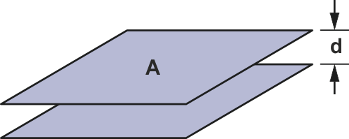

Несколько основных формул для нахождения величин паразитных параметров помогут при поиске причин неудовлетворительной работы схемы. Формула 1 выражает емкость конденсатора с параллельными плоскими обкладками. (См. Рисунок 5).
Емкость между двумя плоскими пластинами.
Рисунок 5. Емкость между двумя плоскими пластинами.
  (1)
Здесь
C - емкость,
A - площадь пластины в см2,
k - относительная диэлектрическая проницаемость материала платы,
d - расстояние между пластинами в сантиметрах.

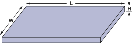

Следует учитывать еще один паразитный параметр - индуктивность дорожек, обусловленную их чрезмерной длиной и отсутствием слоя земли. Формула 2 выражает индуктивность дорожки LT через ее геометрические размеры. (См. Рисунок 6).
Индуктивность участка печатной дорожки.
Рисунок 6. Индуктивность участка печатной дорожки.
  (2)
где
W - ширина дорожки,
L - ее длина,
H - толщина.
Все величины выражены в миллиметрах.

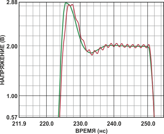

Колебания на Рисунке 7 иллюстрируют влияние дорожки длиной 2.54 см, идущей к неинвертирующему входу высокоскоростного ОУ. Эквивалентная паразитная индуктивность этой дорожки составляет 29 нГн, чего достаточно, чтобы вызвать устойчивые колебания малой амплитуды, сохраняющиеся в течение всего переходного процесса. На Рисунке 7 также показано, как ослабляет влияние паразитной индуктивности использование земляного слоя.

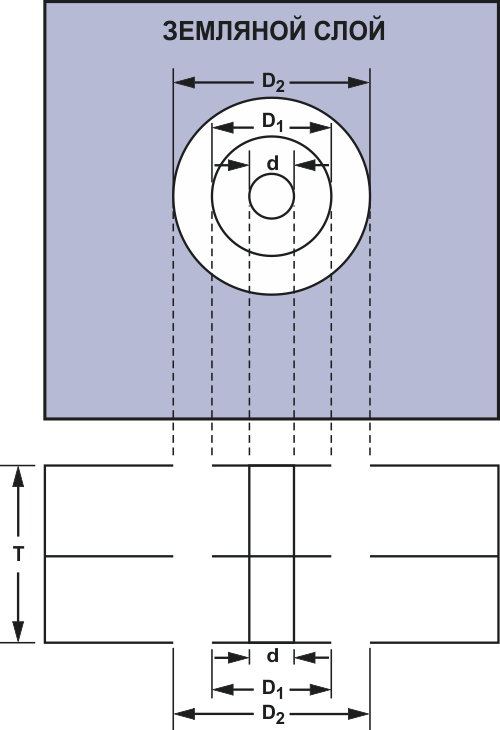

Переходные отверстия являются еще одним источником паразитных параметров; они могут добавлять как индуктивность, так и емкость. Формула 3 позволяет найти величину паразитной индуктивности (см. Рисунок 8).
Размеры переходного отверстия.
Рисунок 8. Размеры переходного отверстия.
  (3)
Здесь
T - толщина платы в сантиметрах,
d - диаметр отверстия в сантиметрах.
Формула 4 позволяет найти паразитную емкость отверстия (см. Рисунок 8).
  (4)
где
εr - относительная диэлектрическая проницаемость материала платы,
T - толщина платы,
D1 - диаметр контактной площадки вокруг отверстия,
D2 - диаметр выреза в земляном слое
Все величины выражены в сантиметрах.
Одиночное переходное отверстие в плате толщиной 0.157 см может внести 1.2 нГн и 0.5 пФ; вот почему при компоновке плат необходимо постоянно быть внимательным, чтобы свести к минимуму паразитные параметры.
