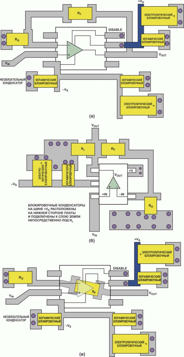

На Рисунке 9 показаны отличия компоновки ОУ в корпусе SOIC (Рисунок 9а) и SOT-23 (Рисунок 9б). Каждый тип корпуса характеризуется собственным набором проблем. Глядя на (Рисунок 9а), мы видим, что существует несколько способов разводки цепи обратной связи. Самое главное здесь – минимальная длина дорожек. Паразитная индуктивность в цепи обратной связи (ОС) может вызвать «звон» и выбросы на переходной характеристике. На Рисунках 9а и 9б цепь ОС располагается вокруг ОУ. На Рисунке 9в показан альтернативный подход – цепь ОС проходит под корпусом SOIC, что уменьшает длину дорожки. Каждый вариант имеет тонкие отличия от других. Первый вариант может привести к избыточной длине дорожки и, соответственно, к повышенной индуктивности. Второй вариант требует использования переходных отверстий, имеющих собственные паразитные параметры. Их влияние также необходимо учитывать при разводке платы. Выводы корпуса SOT-23 расположены почти идеально: минимальная длина дорожки цепи ОС и минимальное количество переходных отверстий, емкость нагрузки и блокировочные конденсаторы соединяются в общей точке земли короткими проводниками, и, наконец, конденсаторы, шунтирующие положительную шину питания, не показанные на Рисунке 9б, помещены непосредственно под соответствующими блокировочными конденсаторами отрицательной шины на нижней стороне платы.
Различия компоновки для ОУ в корпусе SOIC (а), SOT-23 (б) и SOIC с разводкой по низу платы для ВЧ устройств (в).
Рисунок 9. Различия компоновки для ОУ в корпусе SOIC (а), SOT-23 (б) и SOIC с

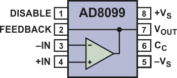

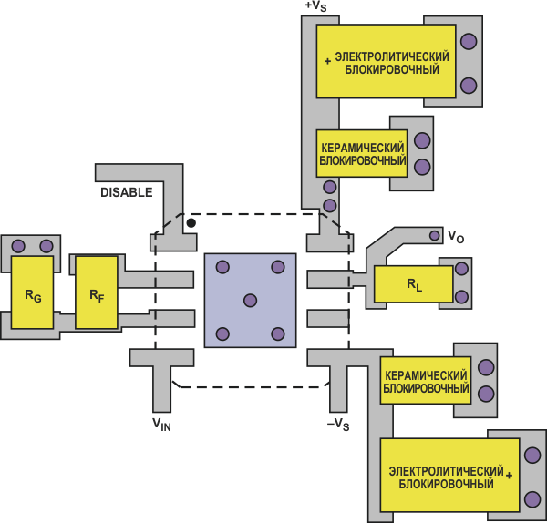

Цоколевка ОУ, обеспечивающая низкие искажения. У компании Analog Devices есть ОУ (например, AD8045), расположение выводов которых помогает решить обе упоминавшиеся ранее проблемы, а также улучшает характеристики в двух других важных областях. Такие ОУ в корпусе LFCSP (Рисунок 10) имеют обычную цоколевку, но смещенную на один вывод против часовой стрелки. Освободившееся место использовано в качестве дополнительного выхода, специально предназначенного для подключения цепи ОС.
ОУ с расположением выводов, обеспечивающим низкие искажения.
Рисунок 10. ОУ с расположением выводов, обеспечивающим
низкие искажения.
Подобное расположение выводов допускает кратчайшее соединение между выходом ОУ (точнее, именно этим дополнительным выводом) и инвертирующим входом, как показано на Рисунке 11. Это делает разводку платы значительно более простой и рациональной.
Компоновка платы для ОУ AD8045.
Рисунок 11. Компоновка платы для ОУ AD8045.

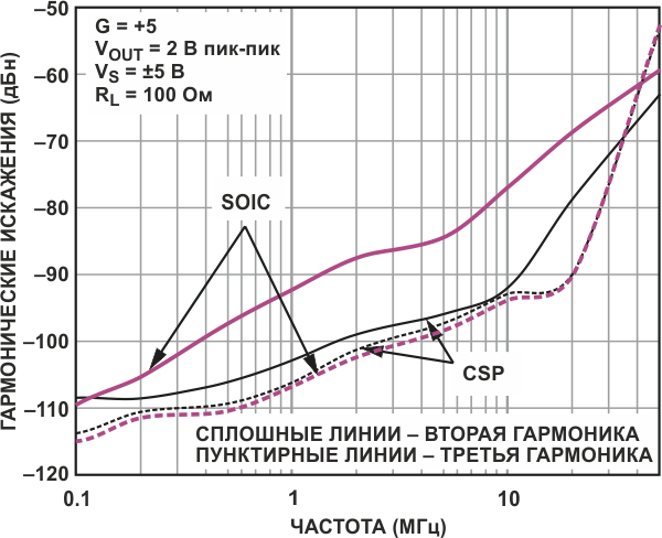

Еще одно преимущество – снижение уровня второй гармоники. Одной из причин появления второй гармоники в выходном сигнале ОУ с обычным расположением выводов является паразитная связь между неинвертирующим входом и выводом отрицательного напряжения питания. Специальное расположение выводов для корпуса LFCSP исключает эту связь и значительно уменьшает уровень второй гармоники; в некоторых случаях возможно ее снижение на 14 дБ. Рисунок 12 демонстрирует разницу между искажениями, вносимыми корпусами SOIC и LFCSP для ОУ AD8099.
Сравнение уровней искажений для AD8099 в корпусах SOIC и LFCSP.
Рисунок 12. Сравнение уровней искажений для AD8099 в корпусах SOIC и LFCSP.

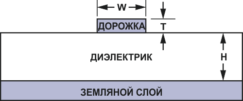

Высокочастотные сигналы, как правило, передаются по согласованным линиям передачи. Другими словами, надлежащая трассировка дорожек обеспечивает характеристический импеданс линии, скажем, 50 Ом (типичный для ВЧ приложений). Существует два распространенных типа таких линий с контролируемым импедансом – несимметричные и симметричные, способные давать одинаковые результаты, но реализуемые по-разному.
Несимметричная полосковая линия, показанная на Рисунке 13, может проходить по любой стороне платы; находящийся непосредственно под ней земляной слой используется как основание линии.
Несимметричная полосковая линия передачи.
Рисунок 13. Несимметричная полосковая линия передачи.
Для нахождения характеристического импеданса линии на плате из материала FR4. можно использовать следующую формулу:
  (6)
где
H – расстояние между полоской (печатной дорожкой) и основанием (земляным слоем),
W – ширина дорожки,
T – толщина дорожки,
εr – относительная диэлектрическая проницаемость материала платы.
Все размеры выражены в милах (одна тысячная дюйма).

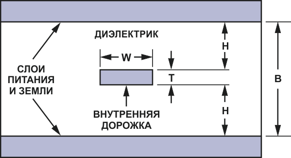

Симметричные полосковые линии передачи (см. Рисунок 14) состоят из двух земляных слоев (оснований) с помещенной между ними сигнальной дорожкой (полоской). При таком подходе используется больше дорожек, требуется больше слоев платы, выше чувствительность к изменениям толщины диэлектрика и стоимость, поэтому такие линии используется только в ответственных приложениях.
Симметричная полосковая линия.
Рисунок 14. Симметричная полосковая линия.

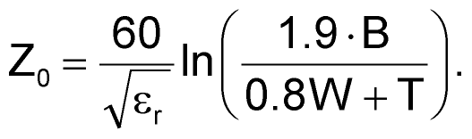

Для расчета характеристического импеданса симметричной полосковой линии используется следующая формула:
  (7)

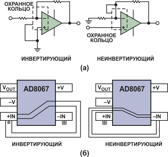

Охранные кольца или эквипотенциальная защита – это еще один распространенный метод экранирования, применяемый к ОУ; он используется для предотвращения влияния токов утечек на чувствительные узлы схемы. Принцип прост – чувствительный узел полностью окружается охранным проводником, потенциал которого поддерживается равным потенциалу самого узла, что позволяет отвести токи утечек на охранный проводник в обход чувствительного узла. На Рисунке 15а показаны схемы подключения охранного кольца для инвертирующего и неинвертирующего усилителя. На Рисунке 15б представлена типичная реализация охранных колец для ОУ в корпусе SOT-23-5.
Охранные кольца. Схемы подключения (а), разводка для корпуса SOT-23-5 (б).
Рисунок 15. Охранные кольца. Схемы подключения (а), разводка для корпуса SOT-23-5 (б).
