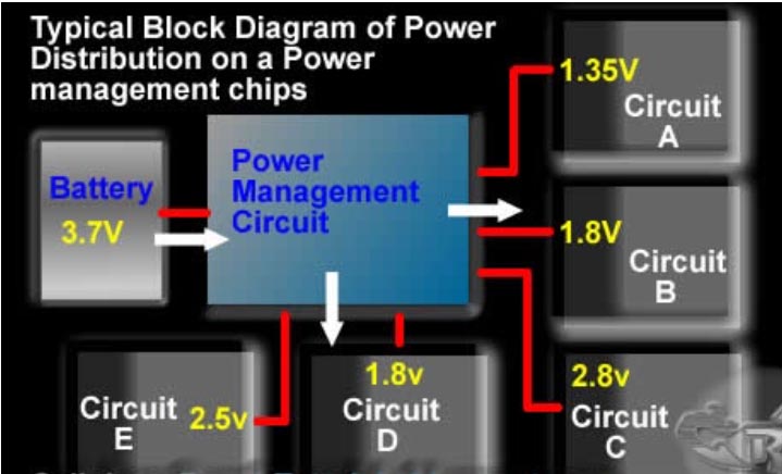

Интегральные схемы управления питанием  отвечают за контроль, управление, обеспечение и распределение напряжения источника между электрическими цепями, а также другими микросхемами в схеме.
По сути, микросхемы управления питанием  выполняют функцию преобразования, стабилизации и регулирования тока и напряжения в соответствии с определенным параметром. Они способны делить и умножать множество различных типов напряжений от источника питания на желаемые напряжения в соответствии с требованиями использования.
Пример: У вас есть источник питания с напряжением 3.7 В постоянного тока, в то время как для других цепей требуется только напряжение 1.8 В. Тогда 1.8 В будет значением, преобразованным микросхемой управления питанием.

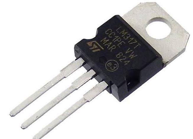

Что такое LM317?
LM317 – это монолитная интегральная схема, используемая для стабилизации напряжения. Выходной ток может достигать 1.5 А, а выходное напряжение может регулироваться в диапазоне от 1.2 до 37 В, поэтому микросхема является довольно удобным прибором.
Простое приложение на микросхеме LM317
LM317 – это широко распространенная ИС линейного
регулятора напряжения.
Микросхема LM317 имеет большое преимущество перед серией 78xx, которое заключается в том, что она позволяет регулировать выходное напряжение с помощью внешнего резистора схемы.
Одним из недостатков, который необходимо отметить, является высокое тепловыделение. Поэтому для поддержания умеренной температуры в схемах, использующих этот тип микросхемы, лучше использовать вентилятор охлаждения.

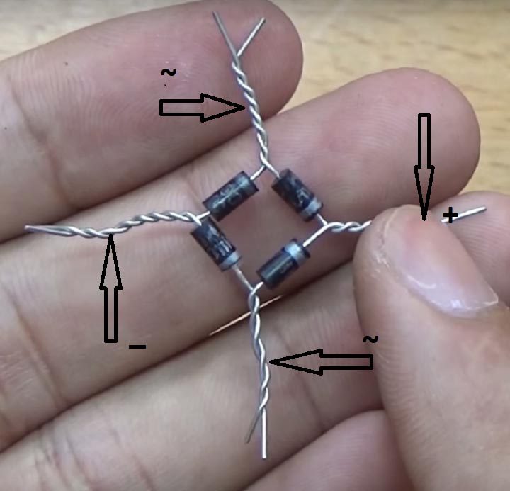

Шаг 1: Сделайте диодный мост из четырех диодов 1N4007.
Четыре диодов 1N4007, соединенных по схеме «мост», преобразуют переменное напряжение от вторичной обмотки трансформатора в постоянное напряжение.
Соедините диоды так, как показано ниже.
Диодный мост
Диодный мост.
Примечание: После подключения обратите внимание на контакты диодного моста.

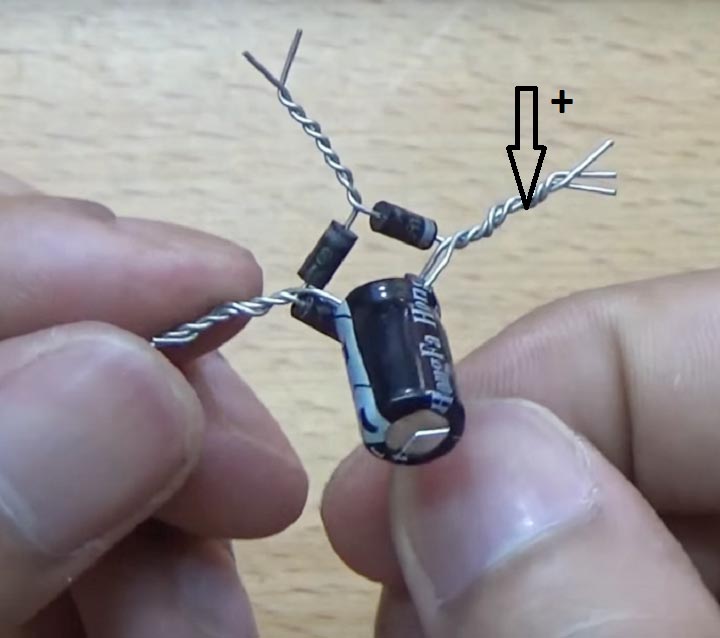

Шаг 2: Подключите конденсатор к диодному мосту.
Вы должны соединить положительный вывод конденсатора с положительным выводом диода, а отрицательный вывод конденсатора – с отрицательным выводом диода.
Диодный мост и конденсатор
Диодный мост и конденсатор.
Примечание: Не перепутайте выводы конденсатора.
  • Отрицательный вывод конденсатора обозначен знаком (-).
  • Положительный вывод конденсатора обозначен знаком (+).

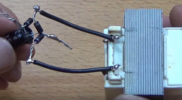

Шаг 3: Соедините два контакта (~) диодного моста с двумя контактами вторичной обмотки трансформатора.
Подключите диодный мост к трансформатору
Подключите диодный мост к трансформатору.

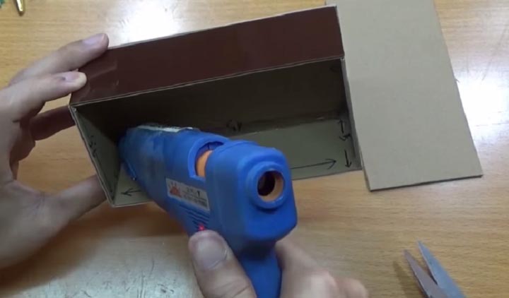

Шаг 12: Изготовьте картонный корпус для источника питания.
Вы должны собирать корпус так, как показано на рисунке.
Сборка корпуса
Сборка корпуса.

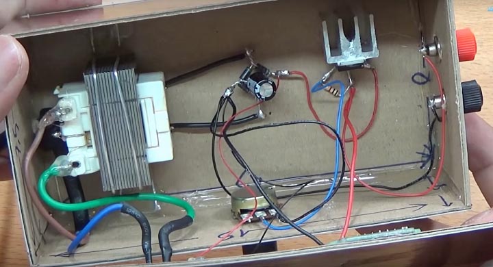

Шаг 15: Расположите и закрепите компоненты в корпусе.
  • Затем установите трансформатор рядом с отверстием для входного проводка.
Примечание: Не забудьте залить клеем контакты первичной обмотки.
  • Установите диодный мост и микросхему.
  • Просверлите посередине отверстие для потенциометра.
Примечание: Подготовьте ручку для потенциометра.
  • Присоедините два гнезда «banana».

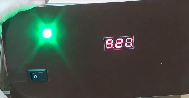

  • Установите светодиод, вольтметр и выключатель на крышке корпуса.
Мини источник питания в сборе
Мини источник питания в сборе.
Шаг 16: Соедините гнездо «banana» и зажим «крокодил» и вставьте в разъемы «banana».
Теперь мы имеем законченный источник питания на микросхеме LM317, подобный показанному на рисунке ниже
