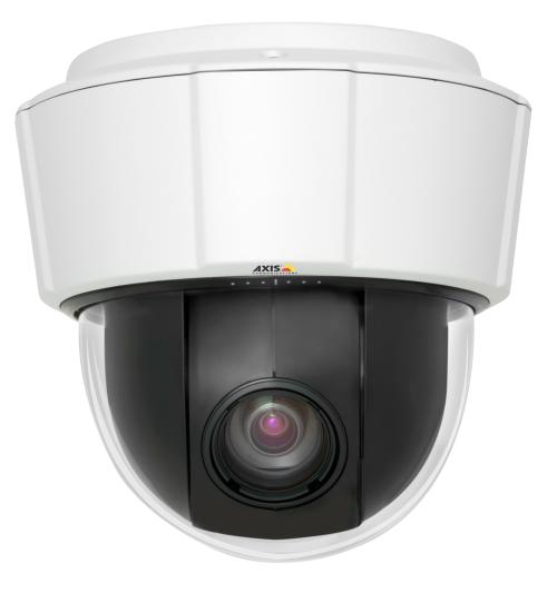

Первая поворотная IP-камера Р5534 марки AXIS с качеством видео HDTV при 25 кадр/с
AXIS Р5534
"Системы безопасности" №2, 2010
На рынке оборудования для IP-систем видеонаблюдения появилась сетевая PTZ-камера P5534 компании AXIS Communications, которая оснащена 18-кратным трансфокатором, имеет корпус со степенью защиты IP51 и передает видео в форматах H.264 и/или M-JPEG с разрешением HDTV 720p при скорости 25 кадр/с. Камера использует CCD-матрицу, поддерживает функции автофокусировки, выполняет панорамирование на 360° с функцией Auto-Flip, наклон на 180° и имеет 100 предустановок. Управлять камерой можно через Web-браузер или с помощью ПО AXIS Camera Station, а также ПО Milestone XProtect и др.
Камера AXIS будет эффективно работать в составе IP-систем видеонаблюдения самых разных объектов, включая помещения офисов, вокзалов, магазинов, складов и др. В ней удачно организовано управление панорамированием, наклоном и масштабированием с трансляцией видеоинформации стандарта HDTV в реальном масштабе времени. Камера P5534 просто и быстро монтируется на объекте и способна стабильно функционировать при неблагоприятных климатических условиях, в том числе во влажной среде, поскольку ее корпус имеет класс защиты от пыли и влаги IP51.
AXIS Р5534
Трансляция видеоизображения высокой четкости в M-JPEG или H.264
Круговой видеомониторинг, быстрое масштабирование участка сцены с движением или идентификация лиц - все эти задачи под силу камере P5534, поскольку ее CCD-матрица и процессор ARTREC обеспечивают разрешение, цветопередачу и частоту кадров в соответствии со стандартом SMPTE 296M (Society of Motion Picture and Television Engineers). При этом IP-камера поддерживает алгоритмы сжатия H.264 и M-JPEG, форматное соотношение 4:3, 16:9 и транслирует полнокадровое видеоизображение с разрешением 1280×720 пкс (HDTV 720p) в любом формате сжатия. Более того, как в H.264, так и в M-JPEG камера может передавать одновременно несколько индивидуально настраиваемых видеопотоков.
Видеонаблюдение днем и ночью при любой освещенности
Как и все модели AXIS "день/ночь", камера P5534 оснащена отключаемым ИК-фильтром и может транслировать высококачественное цветное/монохромное изображение круглосуточно при освещенности до 0.74/0.04 лк. Для того чтобы камера могла передавать информативное видео при более низкой освещенности, а также в полной темноте, необходимо в зону видеонаблюдения направить ИК-прожектор или светодиодный источник обычного/инфракрасного освещения AXIS T90A.
Скоростное панорамирование с функцией поворота Auto-Flip
IP-камера P5534 использует функцию Auto-Flip для полного кругового видеоконтроля на объекте: достигнув механического ограничителя, камерный блок автоматически выполняет быстрый разворот на 360° и продолжает движение в выбранном оператором направлении. В дополнение к этому камера поддерживает функцию E-Flip, которая обеспечивает правильное отображение человека, проходящего под камерой. Скорость панорамирования камерного блока P5534 (на 360° с функцией Auto-Flip) и наклона (на 180°) составляет 0.2…300 град/с, а число предустановок – 100.
Дистанционное управление AXIS P5534 по сети
IP-камера поддерживает удаленное управление панорамированием, наклоном и масштабированием (оптическим и цифровым) с компьютера или с помощью джойстика (например, AXIS 295, оснащенного USB-интерфейсом) и 12 программируемыми кнопками. Для эффективного видеонаблюдения P5534 имеет 4 входа для внешних охранных датчиков и 4 выхода тревоги для управления работой исполнительных устройств, а управление поворотом, наклоном и увеличением камеры различными удаленными пользователями осуществляется в порядке очереди.
Программное обеспечение для управления видеонаблюдением
Камера Р5534 оснащена Web-сервером, поэтому ее настройку можно осуществлять через интерфейс веб-браузера. Для удаленного администрирования несколькими IP-камерами видеосистемы рекомендуется использовать русифицированное ПО AXIS Camera Station v.3.0. Это программное решение поддерживает только IP-камеры и видеосерверы компании AXIS, обеспечивает просмотр живого и архивного видео, запись, хранение и поиск данных и рассчитано на обслуживание 50 каналов. Крупномасштабная IP-система видеонаблюдения с неограниченным числом камер AXIS и/или других марок может быть построена с применением полнофункционального ПО Milestone XProtect с русифицированным интерфейсом (в которое интегрировано свыше 670 IP-устройств более чем 74 производителей), удобным GUI-меню, муль-тисерверной и мультиклиентской архитектурой.
Возможность выбора способа электропитания камеры
P5534 – одна из немногих IP-камер марки AXIS, поддерживающих технологию подачи питания High Power over Ethernet. Данная технология позволяет использовать один кабель для передачи электропитания, трансляции видео и удаленного управления панорамированием, наклоном и зумом P5534. За счет поддержки High PoE камера будет функционировать даже при отключении электропитания, если ее подключить к источнику бесперебойного питания через штатный адаптер.
