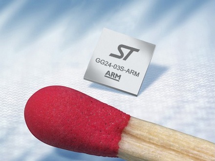

Помимо решения, описанного выше, компания представила технологический дизайн GPS/ГЛОНАСС-чипа на ядре ARM7, который имеет технические характеристики и стоимость предельно близкие к зарубежным GPS-чипам. Чип имеет размеры 13 × 13 мм, энергопотребление менее 0.2 Вт и стоит от 450 руб. при массовых объемах выпуска. Подобные характеристики позволяют встраивать его в широкий спектр потребительской электроники, например, навигаторы, без значительного повышения их стоимости. Для работы чипа необходимы антенна и специализированное ПО, которое Spirit также предлагает.
Чипы на базе процессорного ядра ARM7 и ПО Spirit будут выпускаться в рамках сотрудничества Spirit с ведущими мировыми и российскими полупроводниковыми заводами на базе 130-нм техпроцесса, говорят в компании. Процессорное ядро ARM7 лицензируется компанией ARM, и фиксированная стоимость лицензии на производство составляет менее $500 тыс., то есть эта лицензия доступна практически любому серьезному производителю. Технология 130 нм была выбрана для того, чтобы выпуск чипов для навигационных приемников можно было быстрее освоить на российских заводах.
