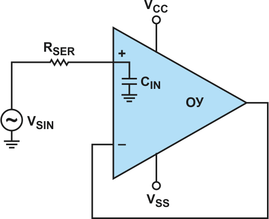

Как определить входную емкость
Простой способ определить входную емкость операционного усилителя – добавить резистор (RSER) последовательно с входом операционного усилителя (Рисунок 1). В результате получается фильтр нижних частот первого порядка с частотной характеристикой, которая может быть записана анализатором цепей. По частотной характеристике можно рассчитать входную емкость. Сопротивление RSER обычно находится в диапазоне от 10 до 100 кОм.
С помощью последовательного резистора на входе можно измерить входную емкость операционного усилителя.
Рисунок 1. С помощью последовательного резистора

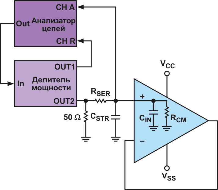

На Рисунке 2 показана возможная конфигурация тестовой установки с использованием анализатора цепей и разветвителя мощности.
Тестовая установка для определения входной емкости операционного усилителя.
Рисунок 2. Тестовая установка для определения входной емкости
Разветвитель мощности выполняет функцию делителя сигнала. Сигнал в неизменном виде 1:1 подается на вход анализатора цепей и через созданный фильтр нижних частот поступает на вход ОУ. Затем на основе разности между этими двумя сигналами анализатор цепей строит частотную характеристику.

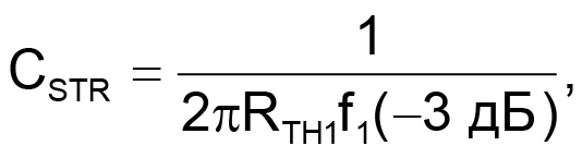

Для самого измерения необходимо определить паразитную емкость CSTR. Для этого сигнал подается на плату без операционного усилителя. Из результирующей диаграммы Боде по формуле (1) рассчитывается CSTR:
  (1)
где f1(–3 дБ) – частота среза по уровню –3 дБ, измеренная с помощью анализатора цепей без операционного усилителя, а RTH1 – функция включенного последовательного сопротивления RSER, входного согласующего сопротивления (50 Ом) и 50-омного импеданса источника со стороны делителя мощности (эквивалентная схема Тевенена):

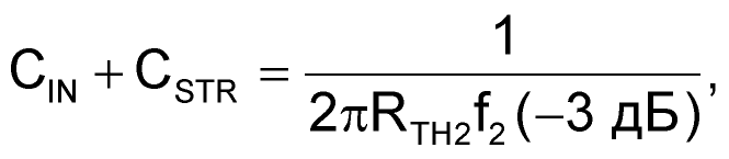

Далее операционный усилитель устанавливается на печатную плату.
Поскольку паразитная емкость печатной платы параллельна входной емкости операционного усилителя, формула (1) дополняется значением CIN, как показано в формуле (3):
  (3)
На этот раз f2(–3 дБ) представляет частоту излома АЧХ на уровне –3 дБ, измеренную анализатором цепей с операционным усилителем, а RTH2 является функцией вносимого последовательного сопротивления RSER, входного согласующего сопротивления (50 Ом), выходного импеданса делителя мощности (50 Ом) и синфазного входного сопротивления операционного усилителя (RCM):
  (4)
Обычно для операционных усилителей с КМОП входами RSER << RCM. Следовательно, RTH2 ≈ RTH1 и формулу (3) можно переписать, как показано в (5):
  (5)
Затем с помощью формул (1) и (5) можно определить входную емкость операционного усилителя.
