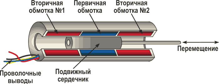

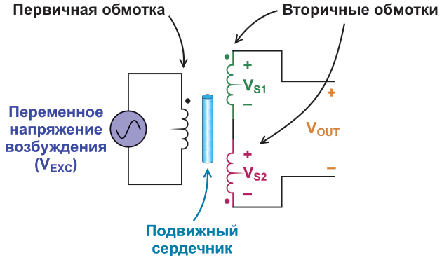

На Рисунке 1 показан вид в разрезе, а также схемная модель базового LVDT. Он состоит из одной первичной обмотки, связанной с двумя вторичными обмотками через подвижный сердечник. По мере перемещения магнитопроницаемого сердечника магнитная связь между первичной и каждой из вторичных обмоток соответствующим образом изменяется. В результате на двух обмотках образуются сигналы напряжения, зависящие от положения сердечника, которые можно использовать для определения положения объекта.
Вид LVDT в разрезе.
Рисунок 1а. Схемная модель LVDT.
Вид LVDT в разрезе.
Рисунок 1б. Вид LVDT в разрезе.
Две вторичные обмотки являются встречно-последовательными, что означает, что они соединены последовательно, но намотаны в противоположных направлениях. Сердечник, обычно с помощью неферромагнитного стержня, крепится к объекту, движение которого измеряется, а узел катушки обычно фиксируется неподвижно.

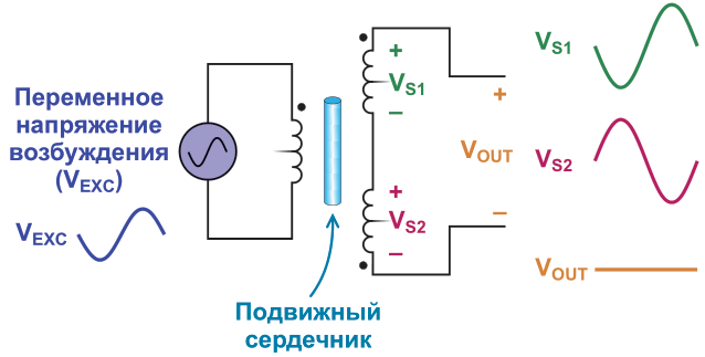

На Рисунке 2 показано, как абсолютно точно центрированный сердечник в идеале дает нулевой сигнал. На вход подается переменное напряжение возбуждения VEXC соответствующей частоты. Поскольку две вторичные обмотки намотаны симметрично с двух сторон первичной обмотки, находящийся в середине сердечник обеспечивает одинаковую магнитную связь между первичной и двумя вторичными обмотками. При встречно-последовательном включении вторичных обмоток на двух вторичных обмотках будут индуцироваться одинаковые напряжения противоположной полярности (VS1 = –VS2). Следовательно, напряжения двух обмоток будут компенсировать друг друга, и общий выходной сигнал будет равен нулю (VOUT = 0).
LVDT с идеально центрированным сердечником.
Рисунок 2. LVDT с идеально центрированным сердечником.

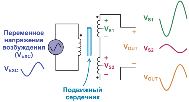

При смещении сердечника вверх, как показано на Рисунке 3, связь между первичной и первой вторичной обмоткой усиливается. Это приводит к увеличению переменного напряжения на первой вторичной обмотке по сравнению со второй (|VS1| > |VS2|) и появлению ненулевого выходного сигнала VOUT. Обратите внимание, что выходной сигнал находится в фазе с VS1, но его амплитуда относительно меньше.
Рисунок 3. LVDT с сердечником, смещенным вверх.
В примере, показанном на Рисунке 3, при смещении сердечника вверх выходной сигнал должен идеально совпадать по фазе с VEXC.

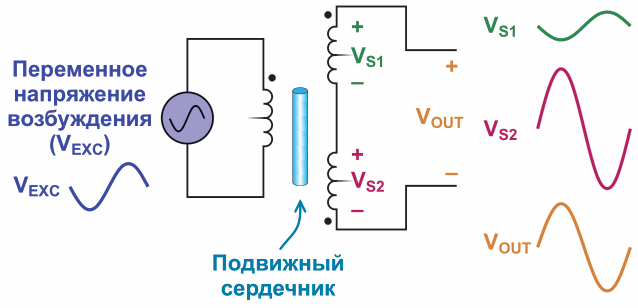

Типичные формы сигналов при смещении сердечника вниз показаны на Рисунке 4.
LVDT с сердечником, смещенным вниз.
Рисунок 4. LVDT с сердечником, смещенным вниз.
В этом случае увеличивается магнитная связь между первичной и второй вторичной обмотками, приводя к тому, что |VS2| > |VS1|. Как можно видеть, будет получено ненулевое значение VOUT, которое в идеале сдвинуто по фазе на 180° относительно напряжения возбуждения.

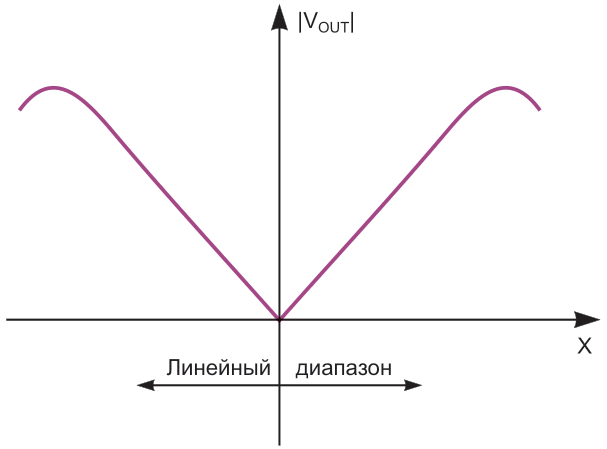

На Рисунке 5 показана передаточная функция типичного LVDT. Ось X – это смещение сердечника относительно центра. По оси Y отложена амплитуда выходного переменного напряжения.
В точке начала координат (X = 0) выходное напряжение в идеале равно нулю. При смещении сердечника от центра в любом направлении амплитуда выходного сигнала увеличивается линейно со смещением сердечника. Заметим, что, измеряя только амплитуду выходного сигнала, мы не сможем определить, смещен ли сердечник влево или вправо. Нам нужно знать как амплитуду, так и фазу выходного сигнала.
Диапазон линейности
Как показано на Рисунке 5, линейность передаточной функции LVDT сохраняется только в ограниченном диапазоне смещений сердечника. Это определяется как диапазон линейности LVDT.
Передаточная функция типичного LVDT.
Рисунок 5. Передаточная функция типичного LVDT.
Почему за пределами этого диапазона характеристика устройства перестает быть линейной?
Можно представить, что когда смещение сердечника от нулевого положения превышает определенное значение, магнитный поток, попадающий на сердечник из первичной обмотки, уменьшается. Это, соответственно, приводит к уменьшению напряжения, возникающего на соответствующей вторичной обмотке. Максимальное расстояние, на которое может сместиться сердечник от своего нулевого положения при сохранении линейности передаточной функции, называется диапазоном измерений.
