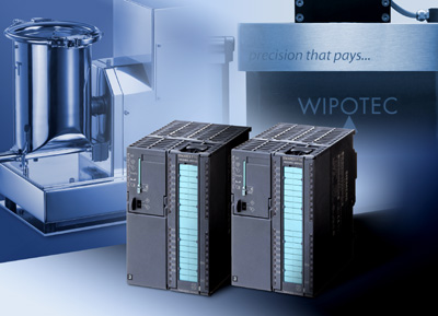

Департамент Siemens Automation and Drives (A&D) соединяет два типа весов со своей весовой электроникой Siwarex и интегрирует комбинацию из весов и весовой электроники в комплекс автоматизации Simatic. Теперь задания взвешивания с помощью дифференциальных дозировочных и контрольных весов позволяют просто автоматизироваться. Преимуществами автоматизированных дифференциальных дозировочных весов являются точный учет веса и измерение расхода в основных областях использования химии, фармацевтике, а также питания и вкусовой промышленности. Автоматизированные контрольные весы особенно подходят для быстрого учета веса даже при суровых условиях окружающей среды.
Siemens дифференциальные дозировочные и контрольные весы
Siemens интегрирует дифференциальные дозировочные весы в автоматизацию через весовую электронику Siwarex FTC (Flexible Technology Continuous Weighing). Весы этого типа подходят, прежде всего, для непрерывного дозирования при одинаково остающейся высокой точности и располагают большой долговременной стабильностью и низкими затратами на обслуживание. Особенно полезны автоматизированные дифференциальные дозировочные весы при многокомпонентных дозированиях. При этом согласованность системы автоматизации и весов особенно эффективна.
Для контрольных весов используется весовая электроника Siwarex FTA (Flexible Technology Automatic Scale). Здесь Siemens сотрудничает с фирмой Wipotec Wiege- und Positioniersysteme GmbH (www.wipotec.de), поставщиком систем быстродействующих ячеек точного взвешивания и весовых систем для высокоскоростных использований.
Весовые ячейки Wipotec базируются на принципе электродинамической силовой компенсации (EDK) с быстрым учетом веса при одновременной минимизации внешних возмущающих воздействий. Быстрая регистрация сигнала производится датчиками Wipotec, обработка данных контрольных весов – весовой электроникой Siwarex.
