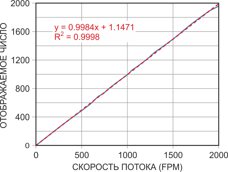

Рисунок 1. Вычислительный подход обеспечивает линейную зависимость
1:1 между потоком воздуха и отображаемым числом.

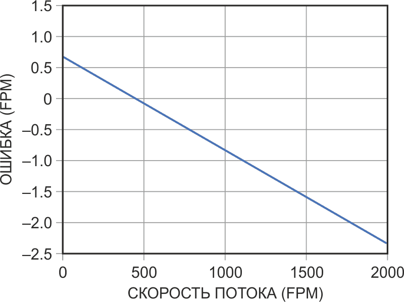

Как показано на Рисунке 1, прохождение напряжения датчика через эту функцию обеспечивает высокую линейность зависимости между отображаемым числом N и потоком воздуха. На Рисунке 2 представлено отклонение положений дискретных точек отклика от линии наилучшего соответствия. Погрешность находится в пределах ±2.5 fpm, что составляет 0.125% от максимальной скорости потока. Это в 80 раз лучше, чем аппаратные решения, описанные в упомянутой статье. Важной особенностью является то, что ошибка затрагивает только последнюю цифру в отображаемом числе.
При внимательном рассмотрении видна очень незначительная нелинейность общего отклика.
Рисунок 2. При внимательном рассмотрении видна очень
В реальных приложениях ошибка может быть не столь малой из-за погрешности аналого-цифрового преобразования, ограниченной разрядности чисел и ошибок округления при вычислениях, однако она все равно будет намного меньше, чем в случае аппаратных решений.
