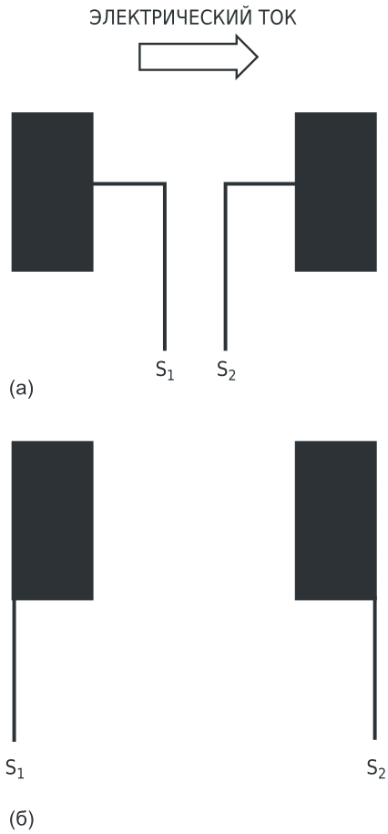

Сопротивления паяных соединений, крепящих токоизмерительный резистор или дроссель к печатной плате, могут легко превысить 10 мкОм и, что еще хуже, могут иметь значительный производственный разброс. В прошлом дискретные четырехпроводные резисторы обеспечивали раздельное подключение путей прохождения большого тока и измеряемого напряжения, что позволяло выполнять точные измерения по схеме Кельвина и исключало падения напряжения, возникающие при протекании сильного тока. К сожалению, четырехпроводные резисторы или дроссели недоступны в недорогих SMD корпусах. Таким образом, большинство разработчиков источников питания используют двухпроводные токоизмерительные компоненты и применяют технологию разводки печатной платы с подключением Кельвина (Рисунок 1). Однако результаты испытаний показывают, что применение традиционных методов измерения Кельвина при низких номиналах резисторов приводит к погрешностям преобразования, достигающим 25%, что является неприемлемым для конструкций, требующих высокой точности.
Обычные контактные площадки допускают два варианта подключения Кельвина: к внутренним краям площадок (а) или к внешним углам (б).
Рисунок 1. Обычные контактные площадки допускают два варианта

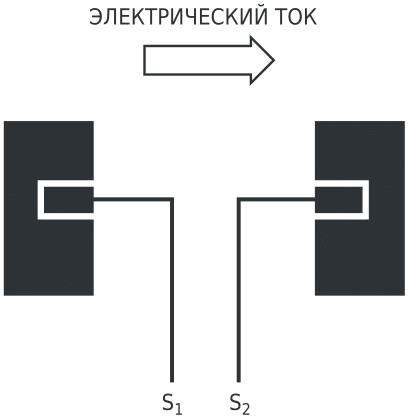

Так что же делать разработчику источников питания? Ответ заключается в небольшом изменении старой идеи, которая требует лишь незначительной модификации контактной площадки токоизмерительного резистора. Для сравнения характеристик традиционных подключений Кельвина и предлагаемого метода была сделана тестовая плата с тремя вариантами контактных площадок для установки резисторов поверхностного монтажа сопротивлением 1 мОм и точностью 1%. Во всех трех вариантах ток входит и выходит из резистора через дорожки (не показаны) с левой и правой стороны контактных площадок, соответственно.
В схеме на Рисунке 1a при прохождении тока 4.004 А напряжение на выводах Кельвина составляет 4.058 мВ, что дает ошибку 1.35%. При токе 8.002 А напряжение на выводах Кельвина равно 8.090 мВ, и ошибка составляет 1.1%. На Рисунке 1б ток 4.004 A создает напряжение на выводах Кельвина 5.01 мВ, что дает ошибку 25%. При токе 8.002 А напряжение на выводах Кельвина равно 9.462 мВ, а ошибка составляет 18.2%. На Рисунке 2 показан улучшенный вариант контактных площадок компонента. Каждая большая контактная площадка имеет центральный вырез, частично окружающий узкую площадку, которая припаивается непосредственно к чувствительному элементу и, таким образом, не пропускает ток. При таком подходе из измерительного тракта исключаются паяные соединения большой площади, которые крепят компонент и пропускают большой ток нагрузки.
При прохождении тока 4.002 А через контактные площадки на Рисунке 2 напряжение на выводах Кельвина составляет 4.004 мВ, что соответствует погрешности 0.05%. При токе 8.003 А измеренное напряжение составляет 8.012 мВ, что дает ошибку всего 0.11% – на порядок лучше, чем на Рисунке 1а. Температурная зависимость измеряемого напряжения должна значительно снизиться, и на него больше не влияют вариации толщины припоя. Самое главное, что эта технология ничего не стоит.

Рисунок 2. Модифицированные контактные площадки обеспечивают
изолированные подключения Кельвина, исключающие ошибки,
возникающие из-за падения напряжения на паяных соединениях,
пропускающих большой ток.
Очевидно, что метод, показанный на Рисунке 2, работает только с достаточно широкими выводами, позволяющими разделить контактную площадку на три секции и сохранить достаточную площадь пайки для работы с большими токами. Однако для многих конструкций этот простой метод может значительно повысить точность распределения токов и управления порогами ограничения, а также улучшить вольтамперные характеристики.

  • Ничего не понял из написанного. Если на узкие площадки припаивается токоизмерительный резистор и через него не течёт ток, то тогда на нём нет и падения напряжения и нечего измерять. А если там есть контакт с большой площадкой то тогда вообще непонятно зачем этот весь сыр-бор.
  • Так может Вам это и не надо ? а так изучаем апноты от [URL="https://www.analog.com/en/analog-dialogue/articles/optimize-high-current-sensing-accuracy.html"]аналоговых девиц[/URL] и [URL="https://www.digikey.com/en/articles/fundamentals-of-current-measurement-part-1-current-sense-resistors"]вишай[/URL]
  • Открыл первый апнот, даже не читал, взглянул на картинку и через пару секунд всё стало ясно как божий день. Вот и статьи надо писать таким же понятным языком. За ссылки Спасибо.
  • До боли знакомые картинки, см. перевод этого апноута на Радиолоцмане, вышел чуть больше года назад: [URL="https://www.rlocman.ru/review/article.html?di=655891"]Оптимизация точности измерения больших токов путем улучшения конфигурации контактных площадок для низкоомных токоизмерительных резисторов[/URL] Там же обсуждение
