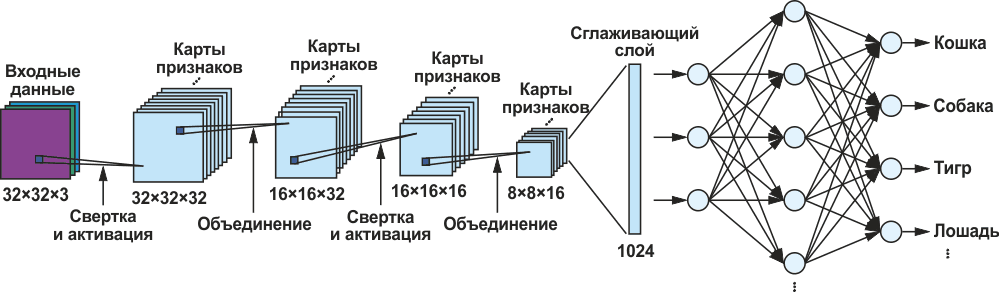

Сеть CIFAR, рассмотренная в первой части серии, состоит из различных слоев нейронов, как показано на Рисунке 1. Данные изображения размером 32 × 32 пикселя подаются в сеть и проходят через слои сети. Первым шагом в CNN является обнаружение и исследование уникальных особенностей и структур объектов, которые нужно различать. Для этого используются матрицы фильтров. Когда нейронная сеть, такая как CIFAR, спроектирована разработчиком, эти матрицы фильтров изначально еще не определены, и на этом этапе сеть еще не способна обнаружить паттерны и объекты.
Архитектура сверточной нейронной сети CIFAR.
Рисунок 1. Архитектура сверточной нейронной сети CIFAR.

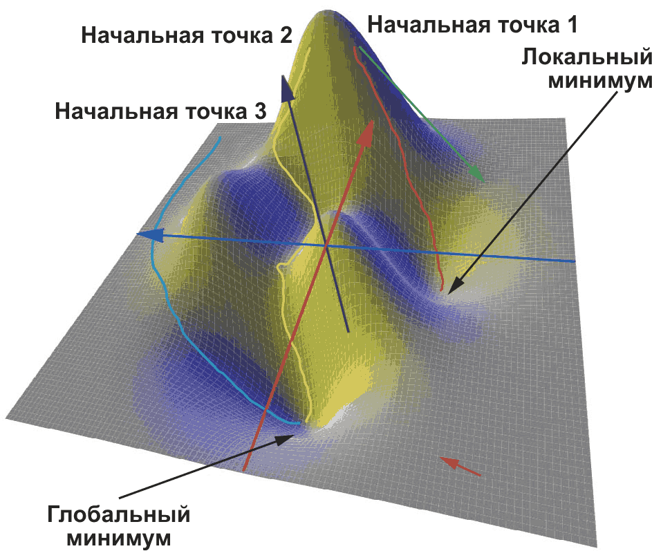

Чтобы проиллюстрировать процесс обучения, на Рисунке 3 показана функция потерь, состоящая всего из двух параметров x и y. Ось z соответствует потерям. Сама функция здесь не играет никакой роли и используется только для иллюстрации. Если мы более внимательно посмотрим на трехмерный график функции, то увидим, что она имеет глобальный и локальный минимумы.
Различные пути к цели при использовании метода градиентного спуска.
Рисунок 3. Различные пути к цели при использовании
Для определения весов и смещений можно использовать большое количество алгоритмов численной оптимизации. Самый простой из них – метод градиентного спуска. Метод градиентного спуска основан на идее поиска пути, ведущего к глобальному минимуму от произвольно выбранной начальной точки функции потерь в пошаговом процессе с использованием градиента. Градиент, как математический оператор, описывает прогрессию физической величины. Он предоставляет в каждой точке нашей функции потерь вектор, также известный как вектор градиента, который ориентирован в направлении наибольшего изменения значения функции. Величина вектора соответствует величине изменения. В функции на Рисунке 3 вектор градиента будет направлен к минимуму в точке, расположенной в правом нижнем углу (красная стрелка). Величина была бы мала из-за плоской поверхности.
Ближе к пику в дальней области ситуация была бы иной. Здесь вектор (зеленая стрелка) направлен круто вниз и имеет большую величину из-за значительного перепада уровней рельефа.
При использовании метода градиентного спуска итерационно ищется путь, ведущий в долину с самым крутым спуском, начиная с произвольно выбранной точки. Это означает, что алгоритм оптимизации вычисляет градиент в начальной точке и делает небольшой шаг в направлении самого крутого спуска. В промежуточной точке градиент пересчитывается, и путь в долину продолжается. Таким образом, создается путь от начальной точки до точки в долине. Проблема заключается в том, что начальная точка не определена заранее, а должна быть выбрана случайным образом. На нашей двумерной карте внимательный читатель поместит начальную точку где-то в левой части графика функции. Таким образом, конец (например, синего) пути будет находиться в глобальном минимуме. Два других пути (желтый и оранжевый) либо намного длиннее, либо заканчиваются в локальном минимуме. Поскольку алгоритм оптимизации должен оптимизировать не просто два параметра, а сотни тысяч параметров, быстро становится ясно, что выбор начальной точки может быть правильным только случайно. На практике такой подход не представляется полезным. Это связано с тем, что в зависимости от выбранной начальной точки путь, а значит, и время обучения могут быть длинными, или же целевая точка может оказаться не в глобальном минимуме, и в этом случае точность сети снизится.
