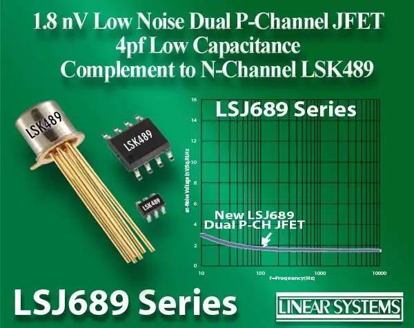

Компания Linear Systems несколько лет назад представила сдвоенный p-канальный полевой транзистор с p-n переходом (junction field-effect transistor, JFET) типа LSJ689 (Рисунок 1), который является комплементарным к сдвоенному n-канальному JFET LSK489. Этот сдвоенный p-канальный прибор имеет превосходные характеристики шумового напряжения – 1.8 нВ/√Гц на частоте 1 кГц – при низкой входной емкости (типовое значение 8 пф). Кроме того, в этих устройствах практически отсутствует импульсный шум. Хотя этот тип шума из микросхем практически исключен (обратите внимание на термин «практически»), бывают случаи, когда любой уровень шума, как бы редко он ни возникал, может помешать работе чувствительных схем. Низкое напряжение смещения, обусловленное очень близким соответствием характеристик транзисторов, не превышает 20 мВ.
Сдвоенный p-канальный JFET LSJ689 компании Linear Systems имеет превосходные характеристики шумового напряжения - 1.8 нВ/√Гц на частоте 1 кГц - при низкой входной емкости (типовое значение 8 пф).
Рисунок 1. Сдвоенный p-канальный JFET LSJ689 компании Linear Systems
Разработчики схем обнаружат, что с помощью этих устройств можно добиться более жесткого согласования токов насыщения сток-исток с разбросом не более 10%, а также более хорошего теплового отслеживания (благодаря монолитному кристаллу), чем при использовании отдельных JFET.

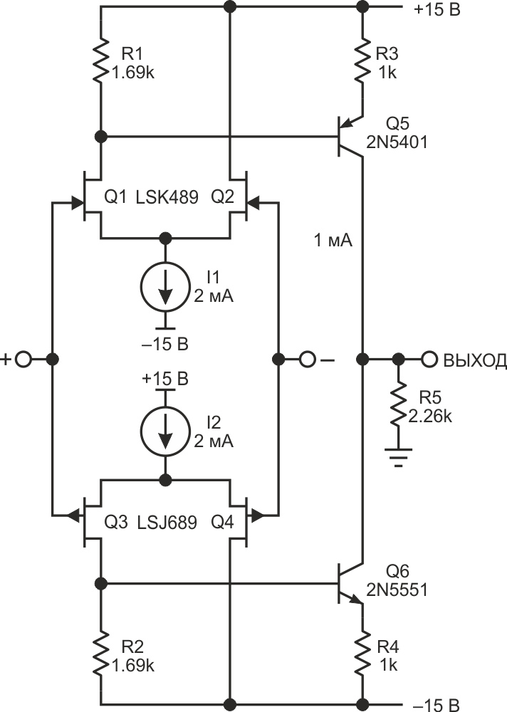

Боб Корделл написал превосходное руководство по проектированию высококачественных комплементарных входных каскадов [1]. Примером одного из его приложений может служить полностью комплементарный входной каскад, работающий на второй, двухтактный каскад (Рисунок 2).
Этот полностью комплементарный входной каскад подключен к двухтактному второму каскаду (Q5, Q6), который суммирует выходные сигналы верхней (Q1, Q2) и нижней (Q3, Q4) входных пар.
Рисунок 2. Этот полностью комплементарный входной каскад подключен
На Рисунке 2 и в других подобных конфигурациях обычно используется отрицательная обратная связь. Каждая дифференциальная пара питается от источника тока 2 мА (I1 и I2), подключенного к соответствующей шине питания.
