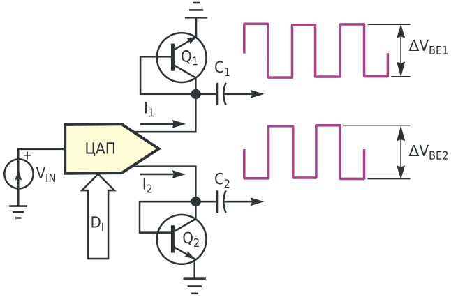

где величина ΔV выражена в микровольтах. Установка отношения токов IHIGH/ILOW = 10 дает ΔV приблизительно 200 мкВ на градус. Ключевым моментом в практической реализации этой идеи является коммутация тока с высокостабильным соотношением IHIGH/ILOW, что можно сделать, используя ряд дискретных компонентов. В данной статье предполагается интегрированный подход с цифровым управлением (Рисунок 1).
ЦАП модулирует транзисторы Q1 и Q2 с помощью своих двух токовых выходов; ΔVBE является линейной функцией абсолютной температуры.
Рисунок 1. ЦАП модулирует транзисторы Q1 и Q2 с помощью своих двух токовых
Переключение тока со стабильным соотношением IHIGH/ILOW осуществляется с помощью ЦАП с токовыми выходами. Типичный ЦАП имеет два токовых выхода – прямой I1 и комплементарный I2. Эти выходы позволяют проводить одновременные двухканальные измерения температуры. Отношение токов IHIGH/ILOW зависит от входного цифрового кода DI; этот код можно запрограммировать с помощью микроконтроллера. Очевидно, что схему можно использовать для одноканальных измерений температуры, просто игнорируя второй выход. Если требуется больше двух каналов, можно использовать дополнительные ЦАП или многофазный ЦАП [5].

Полный цикл измерения состоит из двух фаз, переключающих коды со значения D1 на D2. Если D1 > D2, то отношение токов IHIGH/ILOW для выхода I1 равно D1/D2.Отношение токов для второго выхода I2 равно
Для 10-разрядного ЦАП (N = 10) при выборе D1 = 931 и D2 = 93 отношение IHIGH/ILOW на обоих выходах равно 10.01, что близко к «стандарту» [3] и [4]. Для 8-разрядного ЦАП эти значения равны D1 = 233 и D2 = 23, что дает отношение IHIGH/ILOW = 10.13 на обоих выходах. Важно, чтобы это соотношение практически не зависело от изменений входного напряжения VIN. Таким образом, для схемы подойдет любой нестабилизированный источник напряжения. От источника требуется лишь кратковременная стабильность в течение цикла измерения. Кроме того, во многие современные ЦАП интегрированы источники опорного напряжения.
Следует отметить, что применимы и другие отношения IHIGH/ILOW. Более того, в общем случае нет необходимости иметь одинаковые соотношения токов для обоих выходов. Таким образом, можно установить разные значения чувствительности для двух каналов. Более высокие соотношения увеличивают чувствительность, но эффекты саморазогрева накладывают определенные ограничения на IHIGH, а уровни шума устанавливают нижний предел для ILOW. Таким образом, типичными значениями для биполярных транзисторов общего назначения являются 100 и 10 мкА. Поскольку большинство R-2R ЦАП общего назначения имеют REQ от 10 до 100 кОм, следует выбирать подходящее значение VIN (обычно от 2.5 до 10 В). В качестве альтернативы, чтобы получить желаемый ток IHIGH, можно использовать дополнительный последовательный резистор RS (не показан на Рисунке 1), подключенный между источником напряжения и входом ЦАП. Лестничная цепь R-2R имеет эквивалентное входное сопротивление R, которое не меняется с изменением цифрового кода. С дополнительным последовательным резистором эквивалентное передаточное сопротивление становится равным R + RS. Обратите внимание, что этот последовательный резистор может быть практически любого типа, поскольку его влияние на точность соотношения токов ограничено.

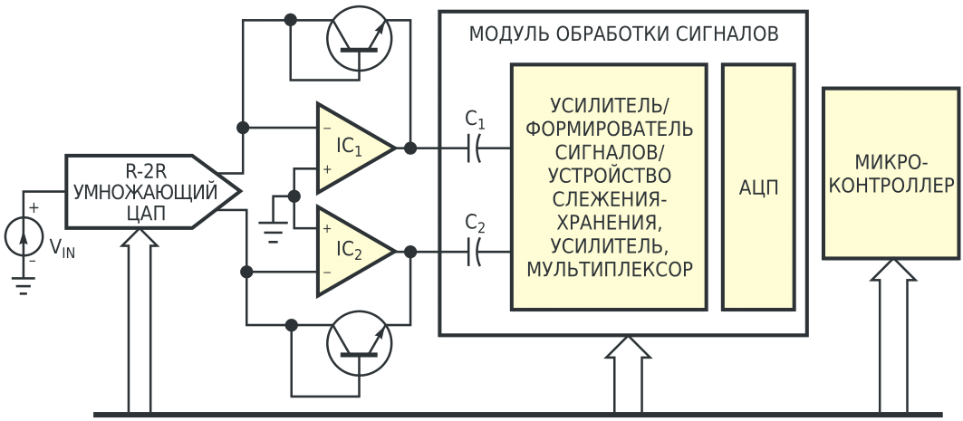

Два операционных усилителя IC1 и IC2 обеспечивают виртуальную землю для обоих токовых выходов ЦАП.
Рисунок 2. Два операционных усилителя IC1 и IC2 обеспечивают виртуальную землю для обоих токовых выходов ЦАП.
При практической реализации следует учитывать конечное значение VBE на выходе ЦАП, поскольку его изменение с температурой может повлиять на точность измерений. Если ЦАП имеет внутренние источники тока, можно использовать схему на Рисунке 1 как есть, поскольку VBE оказывает ограниченное влияние на соотношение токов. В случае использования R-2R ЦАП более подходящей является схема на Рисунке 2. Два операционных усилителя IC1 и IC2 поддерживают потенциалы виртуальной земли на обоих токовых выходах, тем самым сохраняя высокую точность отношения токов. Остальная часть схемы на Рисунке 2 выполняет измерения ΔVBE. Эту часть схемы можно реализовать с помощью усилителя/формирователя сигналов, следящего запоминающего усилителя и АЦП, управляемого любым универсальным микроконтроллером. Советы по реализации можно найти в [3] и [4].
