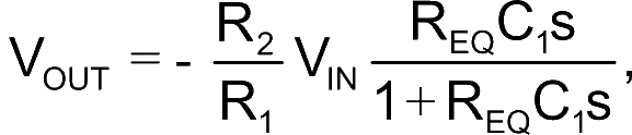

Отклик схемы следующий:

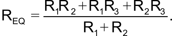

где REQ – эквивалентное сопротивление параллельно соединенных R1 и R2 плюс сопротивление R3, или
Этот отклик идентичен отклику классической инвертирующей дифференцирующей схемы, в которой отклик равен

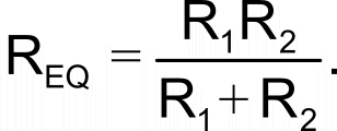

Если R3 намного больше, чем сопротивление параллельно соединенных R1 и R2, то REQ ≈ R3. С другой стороны, если сопротивление R3 сделать равным нулю, токи смещения операционного усилителя уравновесятся, чтобы минимизировать напряжения смещения, и
