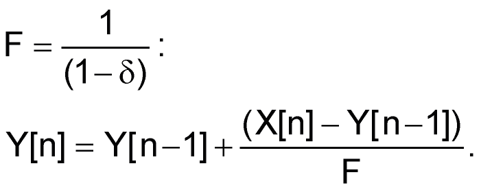

где e – основание натурального логарифма. Предыдущие уравнения дают

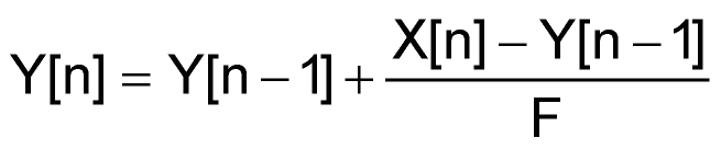

Вместо умножения на число с десятичной точкой 1–δ при программировании на ассемблере удобнее делить на взаимно обратное целое число F:
Таким образом, определить параметры цифрового фильтра можно, выполнив следующие шаги:

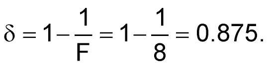

  1. Выберите параметр F. Для ассемблера удобно выполнять деление путем сдвигов вправо. Для сдвигов вправо значение F должно быть равно 2S, где S – количество сдвигов. Пусть значение F, достигнутое после трех сдвигов вправо, будет равно 8.
  2. Рассчитайте декремент

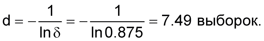

  1. Рассчитайте постоянную времени как
Формула

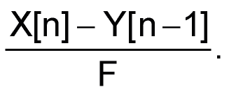

определяет конструкцию фильтра, реализуемого алгоритмом микроконтроллера. Для алгоритма нужны три регистра: входной для X[n], выходной для Y[n] и регистр приращений для хранения члена
Размеры этих регистров зависят от входных сигналов. В этом приложении сигналы от встроенного 8-разрядного АЦП находятся в диапазоне от 00 до $FF и должны проходить через фильтр нижних частот. Таким образом, входной и выходной регистры имеют размер 1 байт. Чтобы повысить точность деления, к делимому прибавляют половину делителя. Это увеличивает регистр приращения до 2 байт.
