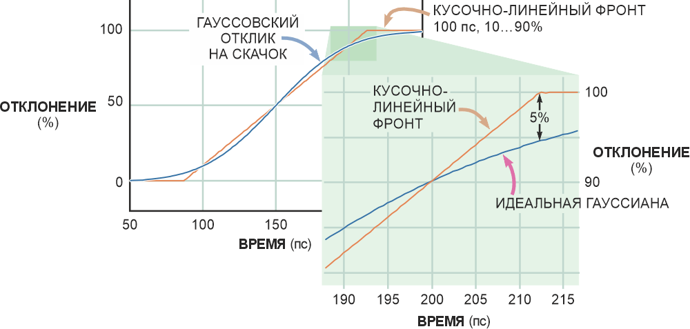

Какая кривая на Рисунке 1 лучше аппроксимирует отклик на ступенчатые цифровые сигналы, с которыми вы работаете каждый день? Кусочно-линейная модель бездумно следует по идеально равномерному наклонному участку и резко ударяется о свой верхний предел. Реальные сигналы так себя не ведут. Гладкая на вид кривая – это гауссова ступенька. Это интеграл по времени от гауссовой колоколообразной кривой. Гауссова ступенька имеет плавное начало, плавный хвост и быстрый монотонный подъем в середине. Она больше похожа на реальный цифровой сигнал, и на то есть веская причина.
Кусочно-линейная аппроксимация ступеньки имеет острые углы, которые не встречаются в реальных сигналах.
Рисунок 1. Кусочно-линейная аппроксимация ступеньки имеет острые углы, которые не встречаются в реальных
сигналах.
В области анализа линейных систем Центральная предельная теорема гласит, что ступенчатый отклик любой системы, характеристики которой ограничены большим числом схожих эффектов, примерно одинаково ограничивающих полосу пропускания, стремится стать гауссовым по мере приближения числа эффектов к бесконечности. Эта теорема применима к цифровым устройствам, поскольку типичный цифровой драйвер состоит из множества соединенных последовательно каскадов, ограничивающих характеристики, и все они имеют приблизительно одинаковую полосу пропускания.

Видно, что максимальное отклонение во временнóй области между гауссовой и кусочно-линейной ступенькой составляет всего 5% (Рисунок 1). Эта величина не кажется большой, но острые углы в кусочно-линейной кривой могут вызывать отклонения в частотной области до 20 дБ, что является существенным источником ошибок.
