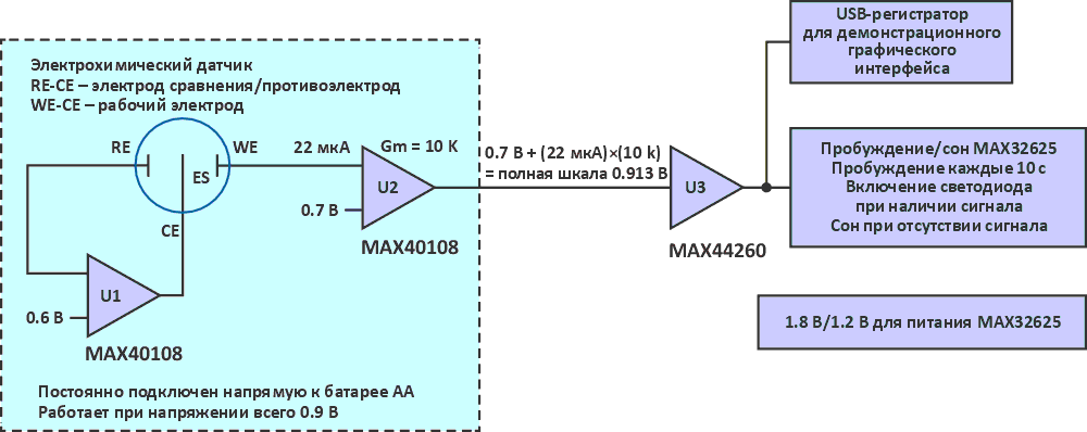

На Рисунке 1 показана структурная схема электрохимического датчика газа, такого как этанол или CO. Система состоит из низковольтного операционного усилителя, который работает непосредственно от батареи AA/AAA напряжением 1.5 В, обеспечивая ток смещения для электрохимического датчика, в то время как остальная часть системы находится в спящем режиме для экономии потребляемой энергии. Первый операционный усилитель (U1) питает электрод сравнения электрохимической ячейки. Второй операционный усилитель (U2) сконфигурирован как транскондуктивный усилитель, преобразующий выходной ток датчика в напряжение, которое после усиления оцифровывается микроконтроллером. Это реализовано с помощью микросхемы MAX44260 (U3) – малопотребляющего операционного усилителя с rail-to-rail входами и выходом, низким напряжением смещения, напряжением питания 1.8 В и произведением усиления на полосу пропускания 15 МГц. ES – это электрохимический датчик.
Блок-схема электрохимического датчика с микросхемой MAX40108.
Рисунок 1. Блок-схема электрохимического датчика с микросхемой MAX40108.
Схема электрохимического датчика доступна онлайн на этой странице [1].

Этот датчик этанола генерирует ток, пропорциональный объему захваченного газа. Датчик имеет три электрода: WE, RE и CE.
  • WE: Рабочий электрод. Он смещен на 0.7 В и используется для обнаружения паров газа.
  • RE: Электрод сравнения. На нем поддерживается стабильный электрохимический потенциал 0.6 В в электролите, который не подвергается воздействию паров газа.
  • CE: Противоэлектрод. Проводит ток, когда присутствует газ. Величина тока пропорциональна концентрации газа, и может быть затем электрически измерена системой.

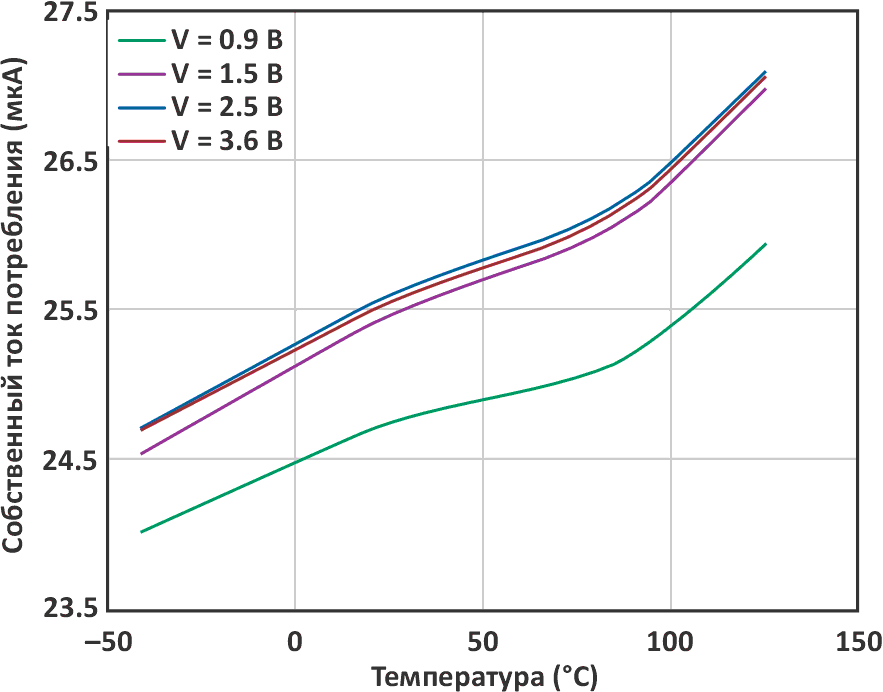

Рисунок 3 иллюстрирует момент улавливания паров этанола, показанный синей кривой. Зеленая кривая – это ток, потребляемый всей системой, включая микроконтроллер, типичное значение которого составляет 90 мА. Однако ток, потребляемый самим усилителем MAX40108, как видно из Рисунка 4, составляет всего 25.5 мкА при напряжении питания 0.9 В и температуре окружающей среды 25 °C.
Потребляемый ток при различных напряжениях питания и в диапазоне рабочих температур.
Рисунок 4. Потребляемый ток при различных напряжениях питания
