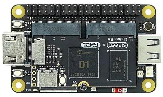

В последние годы архитектура RISC-V стремительно набирает популярность в мире встраиваемых систем, предлагая открытую и масштабируемую альтернативу традиционным ARM и x86 решениям. Особый интерес представляет платформа Allwinner D1 (Nezha) – одна из первых массовых систем на кристалле (SoC) на базе 64-битного RISC-процессора с ядром C906. Данная платформа, сочетает невысокую стоимость (около $15 за модуль) и достаточную производительность, чем открывает новые возможности для разработчиков встраиваемых решений.
Сборка Linux-дистрибутивов для этой платформы представляет собой нетривиальную задачу, требующую учета множества факторов: особенностей архитектуры RISC-V, специфики реализации ядра C906 от T-Head, поддержки периферийных устройств и графического процессора Mali-400. В этих условиях выбор оптимального инструмента сборки становится критически важным для ее успешного завершения.
