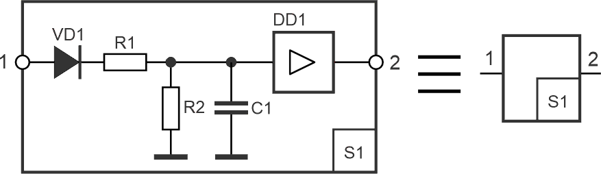

На Рисунке 1 приведена схема единичного электронного строительного материала для создания простейший модели солитона. Узел нереверсивной модели солитона является примитивным элементом задержки импульса и содержит повторитель напряжения с высокоомным входным сопротивлением, а также входную RC-цепочку. При подаче на вход устройства электрического импульса возбуждения через диод VD1 и резистор R1 происходит заряд конденсатора C1 и его последующая разрядка на резистор R2. На выходе повторителя напряжения появляется импульс, сдвинутый по времени относительно исходного на время, в пределах которого напряжение на входе повторителя напряжения будет превышать порог его переключения.
Единичный электрический узел нереверсивной модели солитона.
Рисунок 1. Единичный электрический узел нереверсивной модели солитона.

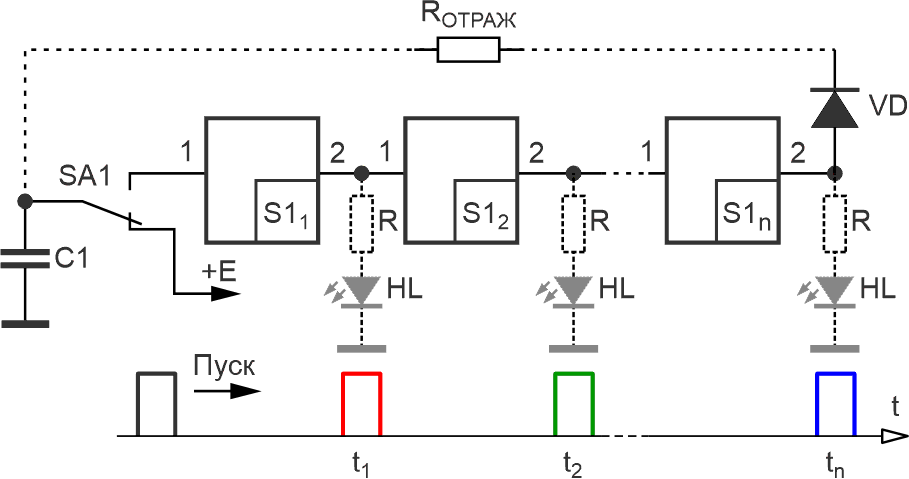

Последовательное включение цепочки таких элементов, Рисунок 2, позволяет имитировать поведение солитона при распространении его вдоль линии. В качестве источника возбуждения использован разряд конденсатора C1 на входную ячейку первого по счету элемента цепочки. Количество элементов цепочки не ограничено, поскольку сигнал, распространяемый вдоль цепочки, при определенных условиях не затухает во времени. При введении обратной связи с любого элемента цепочки на вход источника возбуждения (диод VD и RОТРАЖ) наблюдается возникновение бегущий по кругу волны возбуждения. В зависимости от параметров резистивных и емкостных элементов цепочки могут быть смоделированы реальные условия распространения волн возбуждения в различных средах.
Электрическая нереверсивная модель солитона.
Рисунок 2. Электрическая нереверсивная модель солитона.

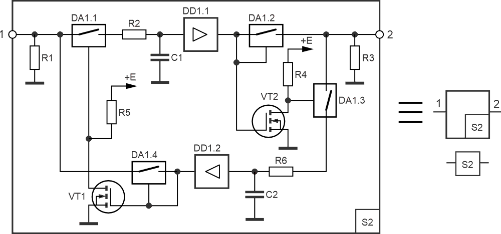

Более совершенной является реверсивная модель солитона, Рисунок 3, выполненная на основе реверсивного повторителя напряжения, дополненного элементами задержки импульса. Единичный электрический узел, Рисунок 3, или реверсивный повторитель напряжения основан на идеях, описанных в работах [2–4]. Импульс при поступлении на вход устройства (вывод 1) через нормально замкнутый элемент DA1.1 и цепочку задержки R2C1 поступает на вход повторителя напряжения DD1.1, включает коммутатор DA1.2 и без потерь проходит на выход устройства (вывод 2). Одновременно этот импульс открывает транзистор VT2 и отключает тем самым ключ DA1.3, препятствуя возникновению обратной связи.
Единичный электрический узел реверсивной модели солитона (реверсивный повторитель напряжения).
Рисунок 3. Единичный электрический узел реверсивной модели солитона (реверсивный повторитель напряжения).
Аналогичным образом можно рассмотреть процесс прохождения импульса, подаваемого на вывод 2 устройства.

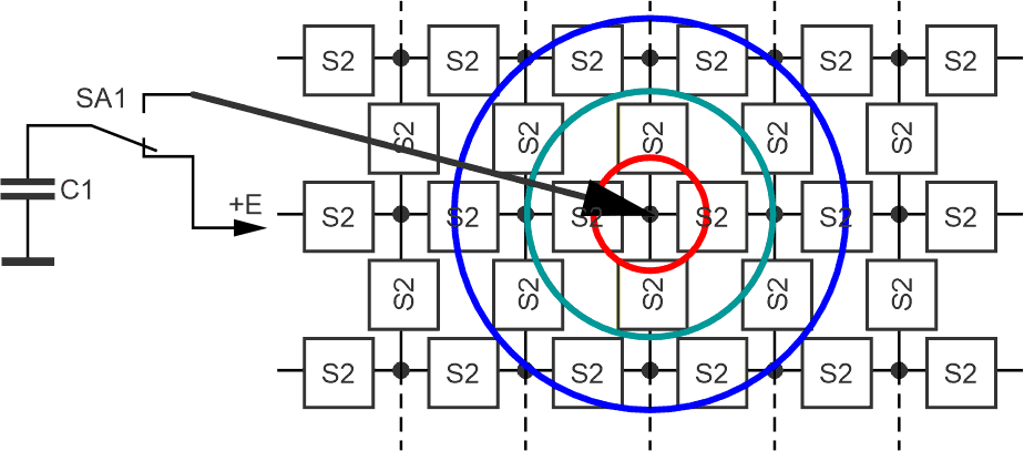

На основе единичных электрических узлов реверсивной модели солитона может быть создана двухмерная или трехмерная модель распространения волны возбуждения в однородных или неоднородных средах, Рисунок 4.
Двумерная модель солитона и волна распространения сигнала при возбуждении одной из его ячеек.
Рисунок 4. Двумерная модель солитона и волна распространения сигнала при
