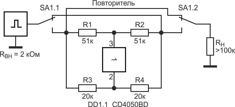

Реверсивная работа повторителя напряжения.
Рисунок 1. Реверсивная работа повторителя напряжения.

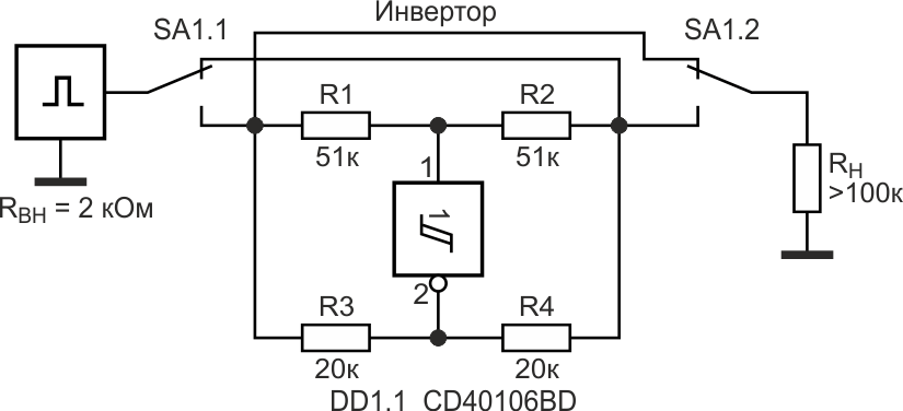

Реверсивная работа инвертора напряжения.
Рисунок 2. Реверсивная работа инвертора напряжения.
Ниже на Рисунках 1–4 приведены примеры использования типовых элементов цифровой техники в обратимом режиме. На Рисунке 1 показана схема реверсивной работы повторителя напряжения, выполненного на элементе DD1 CD4050BD. Выходной сигнал повторителя напряжения, как это и следует из наименования устройства, полностью повторяет входной сигнал при полной обратимости входа и выхода устройства. Особенностью этой и нижеприводимых схем является то, что сопротивление нагрузки устройства во избежание просаживания уровня выходного сигнала должно превышать 100 кОм.

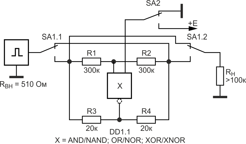

Реверсивная работа двухвходовых элементов И/И-НЕ; ИЛИ/ИЛИ-НЕ; Исключающее ИЛИ/Исключающее ИЛИ-НЕ.
Рисунок 3. Реверсивная работа двухвходовых элементов И/И-НЕ;
На следующем Рисунке 2 показана схема реверсивного инвертора напряжения.

Возможность реверсивной работы элементов И/И-НЕ; ИЛИ/ИЛИ-НЕ; Исключающее ИЛИ/Исключающее ИЛИ-НЕ продемонстрирована на Рисунке 3. Второй вход логического элемента условно при помощи переключателя SA2 подключается к общей шине или шине питания, хотя на этот вход могут быть поданы управляющие импульсы от второго генератора импульсов.

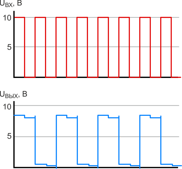

Переходные процессы при работе D-триггера в качестве делителя частоты на два, см. Рисунок 4.
Рисунок 5. Переходные процессы при работе D-триггера в качестве
Перспективы работы в реверсивном режиме элементов цифровой техники более сложного построения пока проблематичны, хотя пример использования D-триггера в качестве делителя частоты на два привести можно (Рисунок 4). Динамика переходных процессов на входе и выходе устройства изображена на Рисунке 5. На рисунке отчетливо заметны небольшие ступеньки, искажающие форму выходных импульсов, обусловленные особенностью построения схемы. Впрочем, амплитуда этих ступенек (малые доли вольта) не столь значительна, чтобы сказаться на работе последующих каскадов.

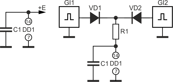

Варианты подключения питания микросхем. (GI1 и GI2 - генераторы импульсов).
Рисунок 6. Варианты подключения питания микросхем.
(GI1 и GI2 – генераторы импульсов).
Питание логических элементов, работающих в реверсивном режиме, можно осуществлять как обычным способом, от источников питания постоянного тока (Рисунок 6, слева), так и от одного или нескольких внешних генераторов импульсных сигналов путем суммирования их, например, диодным сумматором и последующей фильтрации элементами R1C1 (Рисунок 6, справа). Разумеется, на форму и амплитуду сигналов генераторов такая нагрузка влиять не должна. Отметим, что диодно-резистивная схема защиты входов и выходов КМОП-микросхем допускает возможность их работы в слаботочном режиме без использования собственного источника питания при подаче сигналов на вход(ы) микросхемы.
