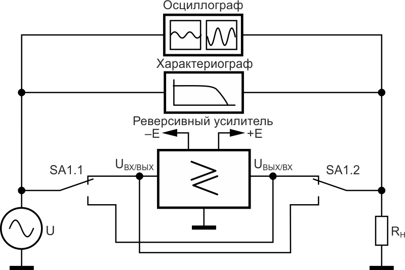

На Рисунке 1 изображена типовая схема стенда, предназначенного для исследования работы реверсивных устройств, в том числе усилителей. В состав стенда входит источник полезного сигнала (генератор синусоидального напряжения), сам реверсивный усилитель, характериограф (плоттер Хендрика Уэйда Боде – амплитудно-частотный анализатор), двухканальный осциллограф и сопротивление нагрузки. В виртуальном пространстве такую схему можно создать, используя, например, пакет схемотехнического проектирования Multisim.

Рисунок 1. Стенд для исследования реверсивного усилителя.

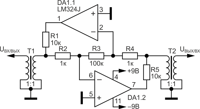

Реверсивный усилитель на операционных усилителях LM324J с трансформаторными развязками.
Рисунок 3. Реверсивный усилитель на операционных усилителях
На Рисунке 3 приведена модельная схема реверсивного усилителя с использованием трансформаторных развязок входа и выхода. Коэффициент усиления, определяемый соотношением резисторов, равен 101 (или 40 дБ). Верхняя граничная частота усиления на уровне –3 дБ при использовании операционных усилителей микросхемы LM324J равна 5.5 кГц, хотя для микросхем более совершенного построения может быть расширена вплоть до 1 МГц и выше.
