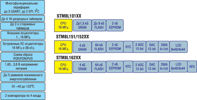

Структура семейства МК STM8L
Рис. 1. Структура семейства МК STM8L
Микроконтроллеры серии STM8L обладают рекордно низкими токами утечки, а также рядом особенностей, позволяющих добиться в активном режиме потребления на уровне 150 мкА/МГц.

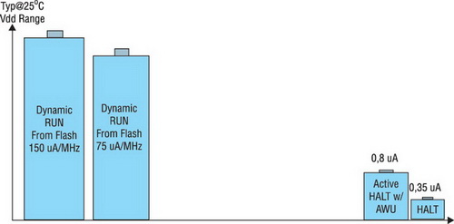

Энергопотребеление МК линейки STM8L101x
Рис. 2. Энергопотребеление МК линейки STM8L101x

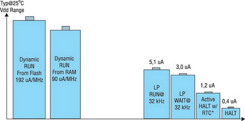

На рисунке 3 проиллюстрировано потребление МК линеек STM8L15x/162 в различных режимах.
Энергопотребление МК линеек STM8L15x/162
Рис. 3. Энергопотребление МК линеек STM8L15x/162

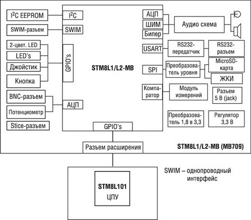

Оценочные платы представлены тремя изделиями - STM8L-Discovery, STM8L101-EVAL и STM8L1526-EVAL. STM8L101-EVAL содержит в своем составе:
  • микроконтроллер соответствующей линейки;
  • микросхему EEPROM;
  • ЖКИ 122×32 с последовательным интерфейсом;
  • светодиоды;
  • механический джойстик;
  • разъем для micro-SD карты.
Блок-схема оценочной платы STM8L101-EVAL приведена на рисунке 4.
Рис. 4. Блок-схема оценочной платы STM8L101-EVAL

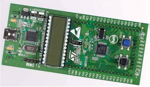

Для начального знакомства с МК серии STM8L лучше всего подойдет оценочная плата STM8L-Discovery (рис. 5). Одним из достоинств этой платы является ее низкая цена (порядка 20$).
Внешний вид оценочной платы STM8L-DISCOVERY
Рис. 5. Внешний вид оценочной платы STM8L-DISCOVERY
