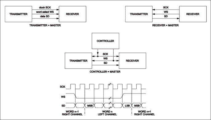

I2S (Inter-IC Sound bus) является синхронной последовательной шиной, разработанной компанией Philips Semiconductors специально для связи между микросхемами в области цифрового аудио. Дело в том, что на пути от битов данных до механических колебаний звук в цифровой форме ждет сложный процесс преобразований, осуществляемый обычно различными интегральными схемами, такими как АЦП/ЦАП, ЦОС-процессоры, корректоры ошибок, цифровые фильтры, интерфейсы и т.п. Для стандартизации связи между различными функциональными блоками и применяется протокол I2S.
Шина использует для связи две служебные линии тактирования «Serial Clock» (SCK) и выбора канала «Word Select» (WS) и одну линию данных «Serial Data» (SD). Наличие линии тактирования SCK обусловлено синхронной природой интерфейса, а вот наличие линии выбора канала WS напрямую связанно с его звуковым применением. Переключая состояние данной линии, ведущее устройство указывает на передачу данных из разных каналов стерео аудиопотока: WS = 0 – левый канал, WS = 1 – правый. Кстати спецификация предусматривает, что ведущим устройством может быть как сам передатчик, так и приемник или даже третье устройство-арбитр. При этом основной задачей ведущего является генерация сигналов на служебных линиях SCK и WS (рис. 2 [2]).
Варианты сочетания ведущий/ведомый и тайминги при работе по протоколу I2S
Рис. 2. Варианты сочетания ведущий/ведомый и тайминги при работе по протоколу I2S
Стандарт выдвигает требования к задержкам сигналов на линях WS и SD по отношению к фронтам тактовой линии, и это действительно важно, так как поток аудиоданных должен восстанавливаться из цифровой формы строго в соответствии с равными временными промежутками, определяемыми частотой семплирования. В ином случае мы рискуем получить значительные искажения звука. По этой же причине ведущее устройство должно генерировать тактовый сигнал с как можно большей равномерностью (стабильностью тактирования), в противном случае высокие значения неравномерности не позволят качественно воспроизвести записанное в цифровой форме музыкальное произведение.
Существует еще одна проблема, связанная с вопросами тактирования. Дело в том, что различным периферийным интерфейсам часто необходима различная частота системной шины. Микроконтроллеры семейства STM32F разработаны таким образом, чтобы максимально реализовать возможности встроенных устройств при использовании всего одного внешнего осциллятора. Для этого предусмотрено несколько внутренних делителей и PLL-умножителей частоты, которые могут быть мультиплексированы для достижения различных сочетаний частоты тактирования, необходимой различным периферийным блокам. Однако, несмотря на это, при одновременном использовании множества блоков бывает трудно или невозможно подобрать необходимую комбинацию параметров. Также использование делителей и умножителей ухудшает стабильность тактирования. Поэтому, например, сложно достичь заявленной стабильности на шине I2S при одновременном использовании ее с USB и Ethernet. Приходиться выбирать: либо использовать меньше устройств, либо соглашаться на ухудшение качества. Впрочем, ухудшение не так уж и велико – стабильность тактирования в худшем случае составляет для всех частот семплирования 0.1…0.4% и только на единственной частоте 96 кГц возрастает до малоприемлемых 2% [3, раздел 24.4.3].

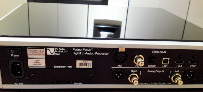

Необходимо также отметить, что спецификация протокола I2S не оговаривает какого-либо конкретного физического уровня для шины (все, что есть в стандарте – величина напряжений, считающихся высоким и низким уровнем сигнала). Поэтому производители при использовании внешних связей между устройствами прибегают к различным видам физической реализации, например, применяют разъемы и кабели HDMI, маркируя их соответствующим образом (на рис. 3 приведен пример именно такого устройства [4]).
Пример физической реализации шины I2S в виде разъема HDMI
Рис. 3. Пример физической реализации шины I2S в виде разъема HDMI

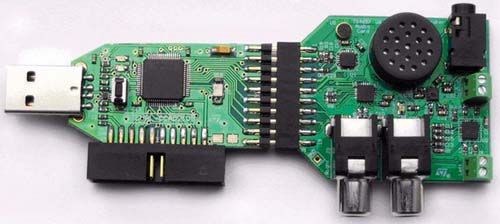

STMicroelectronics выпускает еще одну плату, разработанную специально для использовании в звуковых применениях – STEVAL-CCA021V1 (рис. 4) на основе МК STM32F103RE с поддержкой USB.
Демонстрационная плата STEVAL-CCA021V1 для звуковых приложений
Рис. 4. Демонстрационная плата STEVAL-CCA021V1 для звуковых приложений
В состав платы входят несколько аудио микросхем, а именно: 16-битный I2S ЦАП TS4657 с линейным RCA-выходом; два усилителя класса D – моно TS4962 (1.4 Вт; 8 Ом@5 В) с выводом на встроенный динамик/моно-джек, стерео TS2012 (2×1.15 Вт; 8 Ом@5 В) с выходами на внешние громкоговорители; микрофонный предусилитель TS472 с усилением до 40 дБ.
