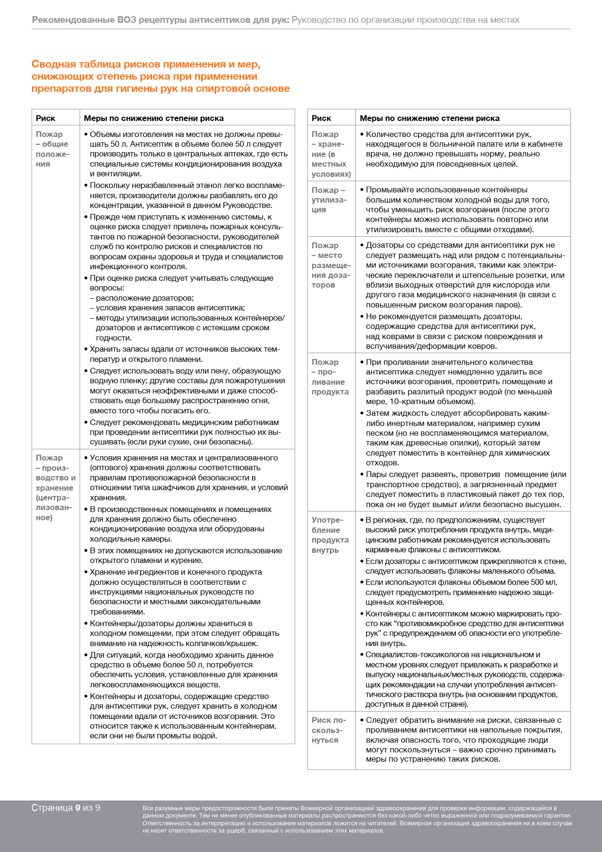

Рекомендованные ВОЗ рецептуры антисептиков для рук:
Руководство по организации производства на местах
Сводная таблица рисков применения и мер, снижающих степень риска при применении препаратов для гигиены рук на спиртовой основе Риск Меры по снижению степени риска Риск Меры по снижению степени риска Пожар
• Объемы изготовления на местах не должны превы-
Пожар
• Количество средства для антисептики рук,
– общие
шать 50 л. Антисептик в объеме более 50 л следует
– хране-
находящегося в больничной палате или в кабинете
положе-
производить только в центральных аптеках, где есть
ние (в
врача, не должно превышать норму, реально
ния
специальные системы кондиционирования воздуха
местных
необходимую для повседневных целей. и вентиляции.
условиях)
• Поскольку неразбавленный этанол легко воспламе-
Пожар –
• Промывайте использованные контейнеры няется, производители должны разбавлять его до
утилиза-
большим количеством холодной воды для того, концентрации, указанной в данном Руководстве.
ция
чтобы уменьшить риск возгорания (после этого • Прежде чем приступать к изменению системы, к контейнеры можно использовать повторно или оценке риска следует привлечь пожарных консуль- утилизировать вместе с общими отходами). тантов по пожарной безопасности, руководителей служб по контролю рисков и специалистов по
Пожар
• Дозаторы со средствами для антисептики рук не вопросам охраны здоровья и труда и специалистов
– место
следует размещать над или рядом с потенциальны- инфекционного контроля.
размеще-
ми источниками возгорания, такими как электри- • При оценке риска следует учитывать следующие
ния доза-
ческие переключатели и штепсельные розетки, или вопросы:
торов
вблизи выходных отверстий для кислорода или – расположение дозаторов; другого газа медицинского назначения (в связи с – условия хранения запасов антисептика; повышенным риском возгорания паров). – методы утилизации использованных контейнеров/ • Не рекомендуется размещать дозаторы, дозаторов и антисептиков с истекшим сроком содержащие средства для антисептики рук, годности. над коврами в связи с риском повреждения и • Хранить запасы вдали от источников высоких тем- вспучивания/деформации ковров. ператур и открытого пламени.
Пожар
• При проливании значительного количества • Следует использовать воду или пену, образующую
– про-
антисептика следует немедленно удалить все водную пленку; другие составы для пожаротушения
ливание
источники возгорания, проветрить помещение и могут оказаться неэффективными и даже способ-
продукта
разбавить разлитый продукт водой (по меньшей ствовать еще большему распространению огня, мере, 10-кратным объемом). вместо того чтобы погасить его. • Затем жидкость следует абсорбировать каким- • Следует рекомендовать медицинским работникам либо инертным материалом, например сухим при проведении антисептики рук полностью их вы- песком (но не воспламеняющимся материалом, сушивать (если руки сухие, они безопасны). таким как древесные опилки), который затем следует поместить в контейнер для химических
Пожар
• Условия хранения на местах и централизованного отходов.
– произ-
(оптового) хранения должны соответствовать
водство и
правилам противопожарной безопасности в • Пары следует развеять, проветрив помещение (или
хранение
отношении типа шкафчиков для хранения, и условий транспортное средство), а загрязненный предмет
(центра-
хранения. следует поместить в пластиковый пакет до тех пор,
лизован-
пока он не будет вымыт и/или безопасно высушен. • В производственных помещениях и помещениях
ное)
для хранения должно быть обеспечено
Употре-
• В регионах, где, по предположениям, существует кондиционирование воздуха или оборудованы
бление
высокий риск употребления продукта внутрь, меди- холодильные камеры.
продукта
цинским работникам рекомендуется использовать • В этих помещениях не допускаются использование
внутрь
карманные флаконы с антисептиком. открытого пламени и курение. • Если дозаторы с антисептиком прикрепляются к стене, • Хранение ингредиентов и конечного продукта следует использовать флаконы маленького объема. должно осуществляться в соответствии с • Если используются флаконы объемом более 500 мл, инструкциями национальных руководств по следует предусмотреть применение надежно защи- безопасности и местными законодательными щенных контейнеров. требованиями. • Контейнеры с антисептиком можно маркировать про- • Контейнеры/дозаторы должны храниться в сто как “противомикробное средство для антисептики холодном помещении, при этом следует обращать рук” с предупреждением об опасности его употребле- внимание на надежность колпачков/крышек. ния внутрь. • Для ситуаций, когда необходимо хранить данное • Специалистов-токсикологов на национальном и средство в объеме более 50 л, потребуется местном уровнях следует привлекать к разработке и обеспечить условия, установленные для хранения выпуску национальных/местных руководств, содержа- легковоспламеняющихся веществ. щих рекомендации на случаи употребления антисеп- • Контейнеры и дозаторы, содержащие средство тического раствора внутрь (на основании продуктов, для антисептики рук, следует хранить в холодном доступных в данной стране). помещении вдали от источников возгорания. Это
Риск по-
• Следует обратить внимание на риски, связанные с относится также к использованным контейнерам,
скольз-
проливанием антисептики на напольные покрытия, если они не были промыты водой.
нуться
включая опасность того, что проходящие люди могут поскользнуться – важно срочно принимать меры по устранению таких рисков. Страница
