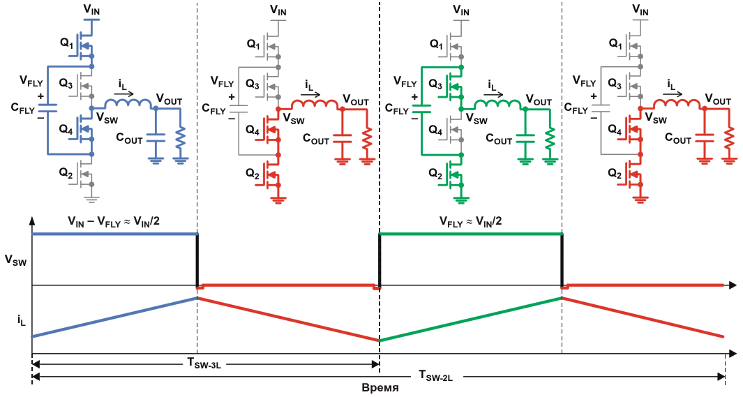

Электрические процессы в трехуровневом …
Электрические процессы в трехуровневом понижающем преобразователе при коэффициенте заполнения меньше 0.5

Рисунок 3. Электрические процессы в трехуровневом понижающем преобразователе при коэффициенте заполнения меньше 0.5
