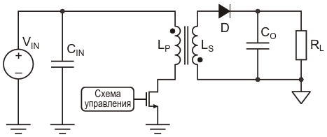

Принципиальная схема обратноходового преобразователя
Основной документ
Статья «
Способы стабилизации выходного напряжения обратноходовых преобразователей
Рисунок 1

Статья «
Рисунок 1. Принципиальная схема обратноходового преобразователя
Рисунок 2. Диаграммы работы обратноходового преобразователя: напряжения на MOSFET и диоде - (а), ток первичной и вторичной обмотки дросселя - (б)
Рисунок 3. Токи, протекающие в силовой части обратноходовой схемы на протяжении первого (синие линии) и второго (оранжевые линии) этапов преобразования
Рисунок 4. Обратноходовой преобразователь с управлением то току
Рисунок 5. Принцип стабилизации напряжения на первичной стороне
Рисунок 6. Принцип стабилизации напряжения на вторичной стороне
