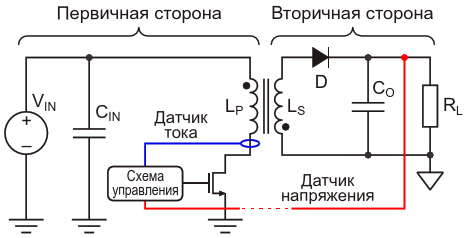

Рисунок 4. Обратноходовой преобразователь с управлением то току
