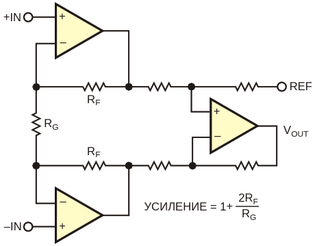

Классический инструментальный усилитель на …
Классический инструментальный усилитель на трех операционных усилителях не обеспечивает дифференциальных выходов

Статья «
Усовершенствованный усилитель для управления АЦП с дифференциальными входами

Рисунок 1. Классический инструментальный усилитель на трех операционных усилителях не обеспечивает дифференциальных выходов
Рисунок 2. Инструментальный усилитель на четырех ОУ (а) обеспечивает дифференциальные выходы, но требует много согласованных резисторов. Усилитель с дифференциальным выходом (б) уменьшает количество микросхем в схеме на Рисунке 2а до трех
