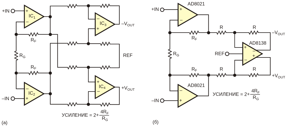

Инструментальный усилитель на четырех ОУ (а) обеспечивает дифференциальные выходы, но требует много согласованных резисторов. Усилитель с дифференциальным выходом (б) уменьшает количество микросхем в схеме на Рисунке 2а до трех

Инструментальный усилитель на четырех ОУ (а) обеспечивает дифференциальные выходы, но требует много согласованных резисторов Усилитель с дифференциальным выходом (б) уменьшает количество микросхем в схеме на Рисунке 2а до трех
