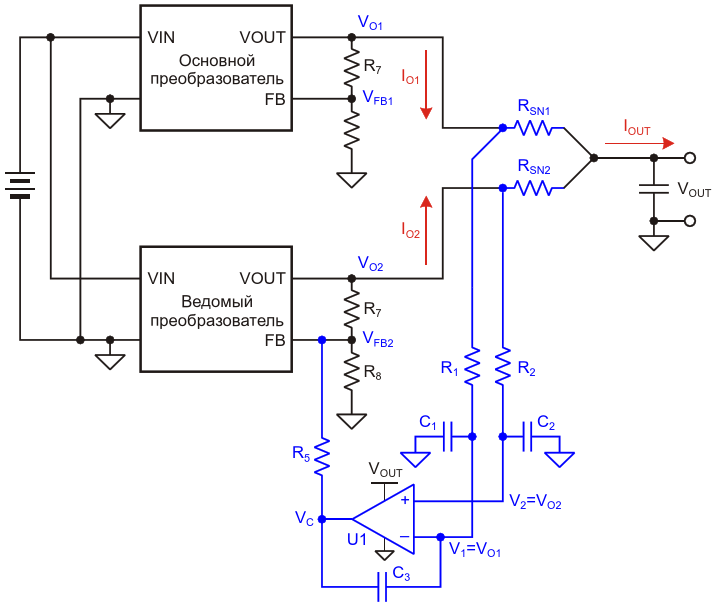

Эта схема распределения токов …
Эта схема распределения токов оптимальна, когда усилитель U1 можно напрямую питать от входного напряжения V

Рисунок 1. В этой схеме управления распределением токов ток нагрузки ведомого преобразователя принудительно поддерживается равным току основного
Рисунок 2. Так выглядит эквивалентная схема усилителя U1
Рисунок 3. Эта схема распределения токов оптимальна, когда усилитель U1 можно напрямую питать от входного напряжения V
OUT
Рисунок 4. Схема распределения токов повышающих преобразователей, обеспечивающая лучшие характеристики при использовании параллельного включения
