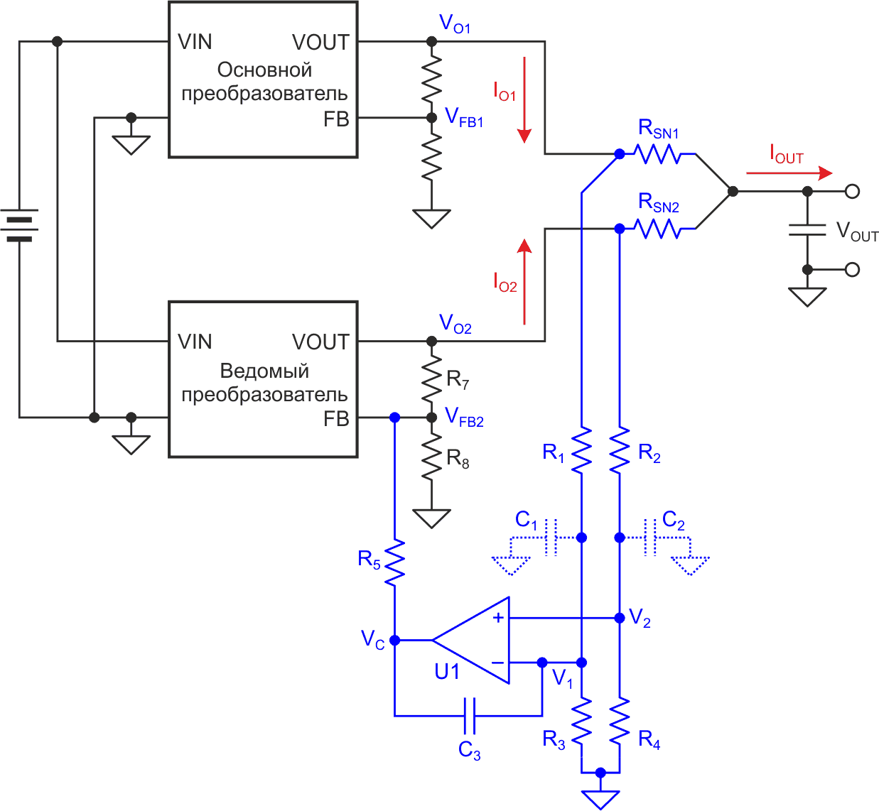

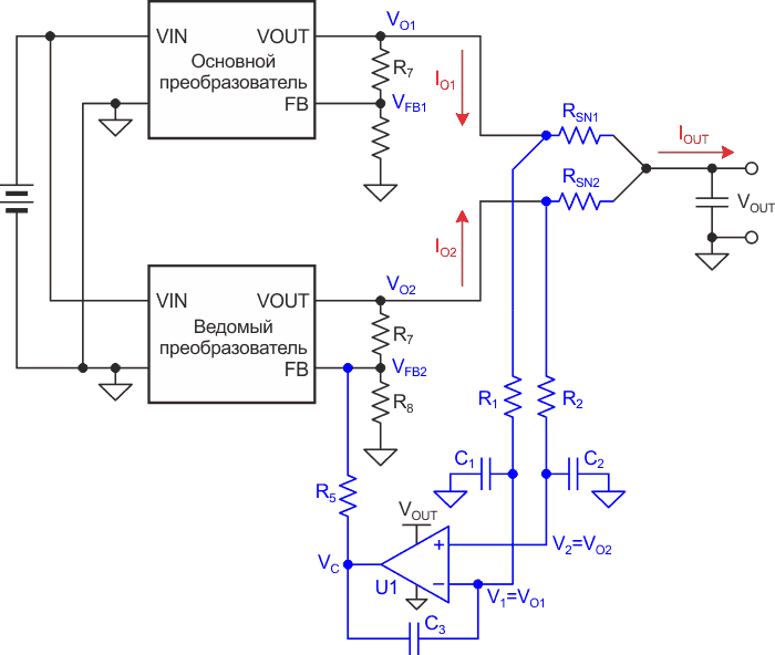

Схема управления распределением токов и принцип ее работы
В этой схеме управления распределением токов ток нагрузки ведомого преобразователя принудительно поддерживается равным току основного.
Рисунок 1. В этой схеме управления распределением токов ток нагрузки ведомого преобразователя
На Рисунке 1 показана схема управления распределением токов, в которой ток нагрузки ведомого преобразователя принудительно поддерживается равным току основного преобразователя. Схема управления распределением токов состоит из:
  • Операционного усилителя U1;
  • Токоизмерительных резисторов RSN1 и RSN2;
  • Резистивных делителей напряжения R1/R3 и R2/R4;
  • Необязательных фильтрующих конденсаторов C1 и C2;
  • Корректирующего конденсатора C3, обеспечивающего устойчивость контура управления распределением токов;
  • Резистор контроля распределения токов R5.
Предположим, что операционный усилитель U1 идеальный, и выполняются равенства RSN1 = RSN2, R1 = R2 и R3 = R4. Если IO2 станет больше, чем IO1, то VC (выходное напряжение U1) увеличится. Следовательно, напряжение VFB2 будет расти, уменьшая VO2 и IO2 до тех пор, пока не станут равными токи IO2 и IO1. Точно так же, если IO2 станет меньше, чем IO1, схема будет увеличивать VO2 и IO2, чтобы достичь равенства IO2 = IO1. Короче говоря, ток IO2 будет отслеживать IO1, чтобы добиться сбалансированного распределения.

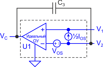

Так выглядит эквивалентная схема усилителя U1.
Рисунок 2. Так выглядит эквивалентная схема усилителя U1.
Проанализируем ошибки, создаваемые усилителем U1 (см. Рисунок 2). Будем считать, что входное напряжение смещения U1 равно VOS, ток смещения равен IOS, RSN1 = RSN2, R1 = R2 и R3 = R4. После простого анализа схемы можно получить формулу (2), дающую ошибку распределения, вызванную VOS и IOS.
  (2)

Оптимизация выбора резисторов делителя
Коэффициент деления резистивного делителя напряжения должен быть как можно меньше. В лучшем случае операционный усилитель U1 должен быть таким, чтобы для его питания можно было использовать выходное напряжение преобразователя. Это позволит удалить нижний резистор каждого делителя, как показано на Рисунке 3. Благодаря высокому сопротивлению двух входов усилителя U1 падение напряжения на верхних резисторах каждого делителя становится незначительным, что позволяет напрямую использовать два входа U1 для измерения разности токов. Прямое измерение токов уменьшает погрешности измерений и ошибки распределения. Это также устраняет рассеивание статической мощности в резистивных делителях напряжения.
Эта схема распределения токов оптимальна, когда усилитель U1 можно напрямую питать от входного напряжения VOUT.
Рисунок 3. Эта схема распределения токов оптимальна, когда усилитель U1 можно напрямую
Если не ослабить помехи переключения на шинах выходного напряжения, они могут повлиять на работу усилителя U1. Использование конденсаторов C1 и C2 для образования фильтров нижних частот с резисторами R1 и R2 уменьшит пульсации напряжения на входах U1. Следовательно, сопротивления резисторов R1 и R2 не должны быть нулевыми. При выборе номиналов R1, R2, C1 и C2 придется пойти на компромисс, чтобы добиться желаемого ослабления пульсаций с минимальными затратами.

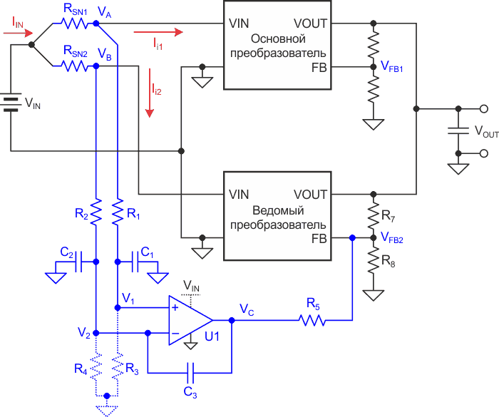

Распределение токов параллельных повышающих преобразователей
В некоторых приложениях с повышающими преобразователями выходное напряжение VOUT может превышать максимальное допустимое напряжение питания усилителя U1. Это значит, что для питания U1 должно использоваться более низкое напряжение, например, напряжение питания преобразователя. В этом случае для того, чтобы напряжения V1 и V2 были ниже напряжения питания U1, необходимо использовать резисторы R3 и R4 из схемы на Рисунке 1. Недостатками такого решения являются увеличенная ошибка распределения и связанное с этим рассеивание мощности в резистивных делителях напряжения.
На Рисунке 4 показана модифицированная схема управления распределением токов, улучшающая характеристики параллельных повышающих преобразователей. Токоизмерительные элементы теперь размещены на входной стороне. Принцип работы такой же, как у схемы на Рисунке 1, за исключением того, что в этой схеме осуществляется балансировка входных токов двух преобразователей.
Схема распределения токов повышающих преобразователей, обеспечивающая лучшие характеристики при использовании параллельного включения.
Рисунок 4. Схема распределения токов повышающих преобразователей, обеспечивающая
Аналогично, если предположить, что операционный усилитель U1 идеальный, и выполняются равенства RSN1 = RSN2, R1 = R2 и R3 = R4, то входные токи IIN, II1 и II2 удовлетворяют формуле (3).
  (3)
Выбор всех шести резисторов из ряда E96 (допуск 0.1%) может ограничить их влияние на ошибку распределения до значения менее 0.6%. Влияние напряжения и тока смещения усилителя U1 на ошибку распределения точно такое же, как анализировались ранее, и выражается формулой (4):
  (4)
Поскольку входное напряжение повышающего преобразователя ниже, чем VOUT, становится возможным уменьшить требуемые коэффициенты деления резистивных делителей для снижения ошибки распределения. Если входное напряжение повышающего преобразователя меньше, чем максимально допустимое напряжение питания усилителя U1, для питания U1 можно напрямую использовать входное напряжение VIN, и тогда резисторы R3 и R4 можно удалить, чтобы получить те же преимущества, которые обсуждались ранее.

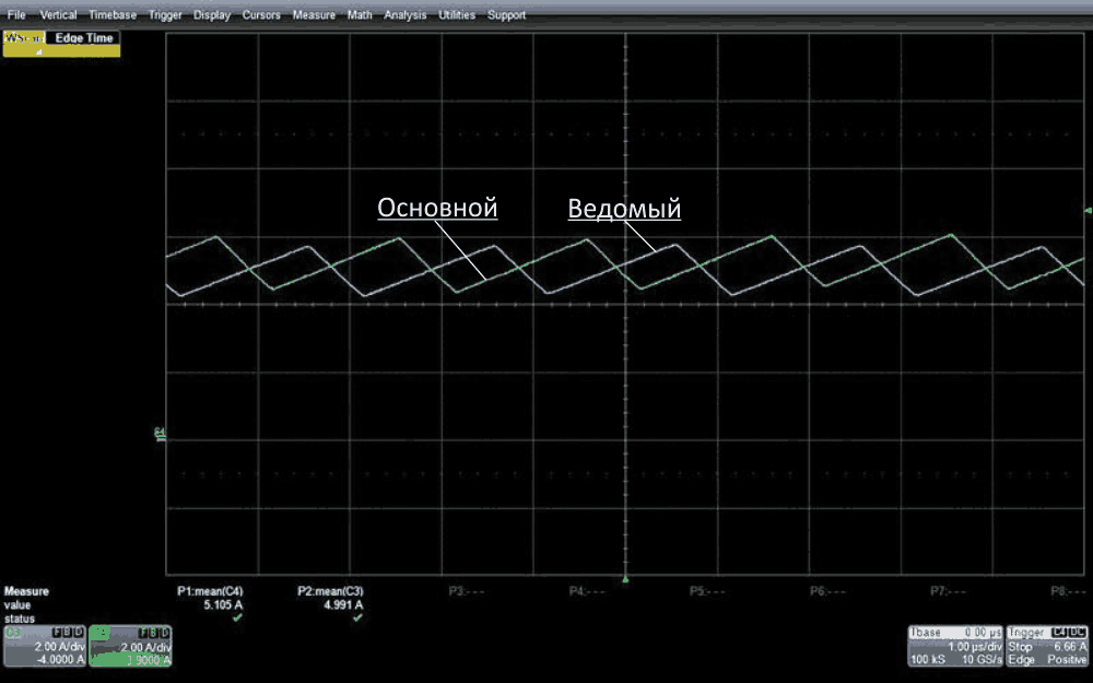

Чтобы проверить концепцию, воспользуемся двумя оценочными модулями контроллера повышающего преобразователя LM5155, дополненными общей схемой управления, как показано на Рисунке 4. Поскольку максимальное входное напряжение преобразователя составляет 18 В, выбранный в качестве U1 операционный усилитель LM8261 можно напрямую питать от входного напряжения VIN, что позволяет исключить резисторы R3 и R4. Остальные компоненты выбраны следующими:
  • RSN1 = RSN2 = 10 мОм
  • R1 = R2 = 499 Ом
  • C1 = C2 = 1 мкФ
  • C3 = 100 нФ
  • R5 = 50 кОм
Согласно техническому описанию микросхемы LM8261, максимальное напряжение смещения VOS равно 7 мВ, а максимальный ток смещения IOS равен 400 нА. Таким образом, в худшем случае максимальная ошибка распределения токов, вносимая усилителем U1, как следует из расчетов по формуле (4), составляет 0.72 А:
ΔIIN ≤ 1/10мОм × (7 мВ + 499 Ом × 400 нА) = 720 мА.
На Рисунках 5 и 6 показаны два типичных результата проведенных экспериментов. Ошибки распределения входного тока между основным и ведомым преобразователями составляют менее 120 мА, что намного меньше ошибки 720 мА, рассчитанной для наихудшего случая.
Иллюстрация распределения входных токов при входном напряжении 8 В и выходной мощности 98 Вт.
