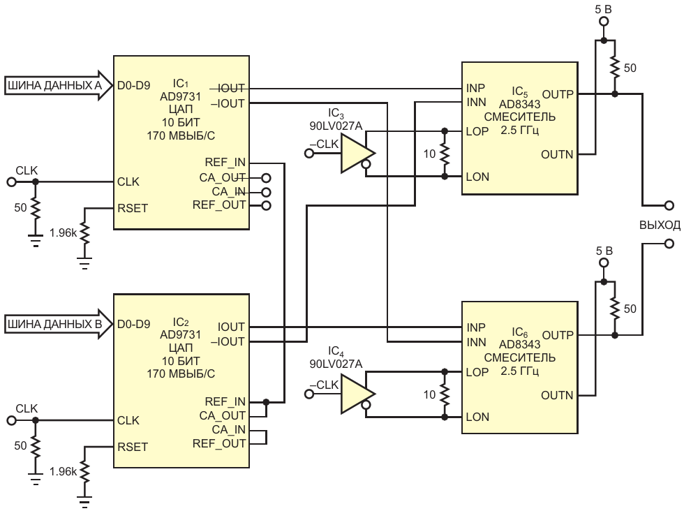

Переключение выходов двух ЦАП …
Переключение выходов двух ЦАП эффективно удваивает пропускную способность
Авторы
Randall Carver
Основной документ
Статья «
Использование смесителей в качестве коммутаторов для удвоения пропускной способности ЦАП
Рисунок 2
Формат / Размер файла
PDF
17 Кб
Язык документа
русский
Скачать PDF
Статья «
Рисунок 1. В качестве переключателей тока можно использовать дифференциальные транзисторные пары с перекрестными связями
Рисунок 2. Переключение выходов двух ЦАП эффективно удваивает пропускную способность
