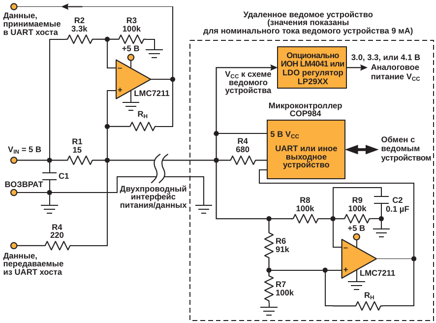

Простой делитель напряжения R1/R4 модулирует напряжение от хоста к ведомому устройству. Ведомая схема сравнивает подаваемое напряжение с напряжением, хранящимся на конденсаторе C2
АвторыRobert Hanrahan
Основной документСтатья «Передача питания и данных по двум проводам»
ОписаниеРисунок 2
Формат / Размер файлаPDF / 22 Кб
Язык документарусский
Простой делитель напряжения R1/R4 модулирует напряжение от хоста к ведомому устройству Ведомая схема сравнивает подаваемое напряжение с напряжением, хранящимся на конденсаторе C2
