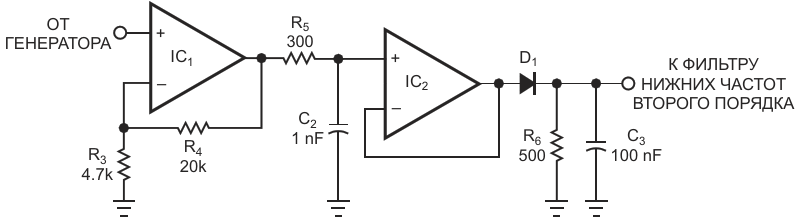

Рисунок 2. Фильтр нижних частот превращает сигнал генератора в сигнал огибающей
