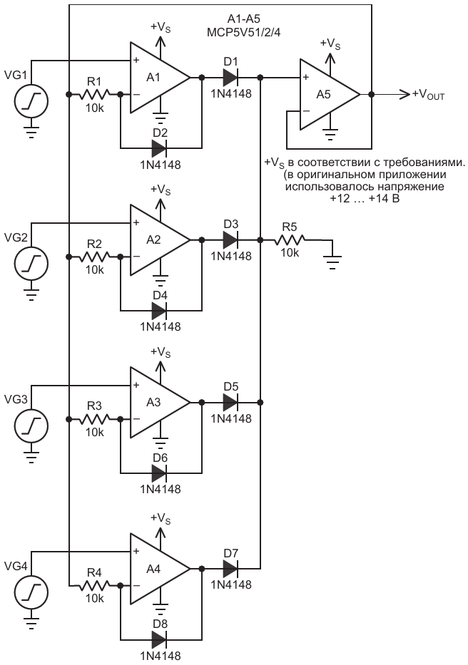

Усилитель с выбором приоритетом входа пропускает на выход сигнал со входа с самым положительным напряжением. Эта схема реагирует на положительные входные сигналы, но при изменении полярности включения диодов и конфигурации источников питания она может раб

Усилитель с выбором приоритетом входа пропускает на выход сигнал со входа с самым положительным напряжением Эта схема реагирует на положительные входные сигналы, но при изменении полярности включения диодов и конфигурации источников питания она может раб
