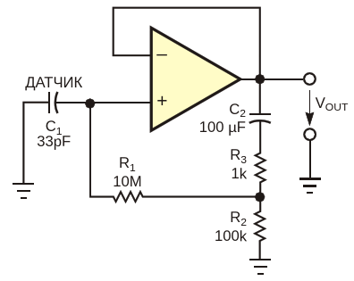

Операционный усилитель - еще …
Операционный усилитель - еще одно средство достижения высокого импеданса предусилителя сигналов емкостных датчиков

Рисунок 1. В этой схеме полевой транзистор эффективно умножает сопротивление резистора R
1
Рисунок 2. В этой схеме второй JFET Q
2
заменяет резистор R
2
в схеме Рисунок 1
Рисунок 3. Операционный усилитель - еще одно средство достижения высокого импеданса предусилителя сигналов емкостных датчиков
