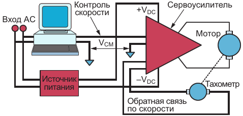

В этой схеме используется …
В этой схеме используется сервоусилитель, который может вносить погрешности в работу системы под воздействием синфазной помехи V

Статья «
Как избежать некоторых распространенных проблем с сервосистемами
Рисунок 1. В этой схеме используется сервоусилитель, который может вносить погрешности в работу системы под воздействием синфазной помехи V
CM
Рисунок 2. Сервоусилители с дифференциальными входами и высоким подавлением синфазных сигналов невосприимчивы к разности напряжений земли
Рисунок 3. Если длина подводящих проводов сервоусилителя превышает 40 сантиметров, то даже при наличии конденсатора большой емкости в источнике питания часто требуется развязывающий конденсатор на самом сервоусилителе
Рисунок 4. Для устранения перекрестных помех между усилителями необходимо использовать отдельные пары проводов от источника питания к каждому усилителю (верхняя схема), а не общую для всех усилителей шину питания (нижняя схема)
