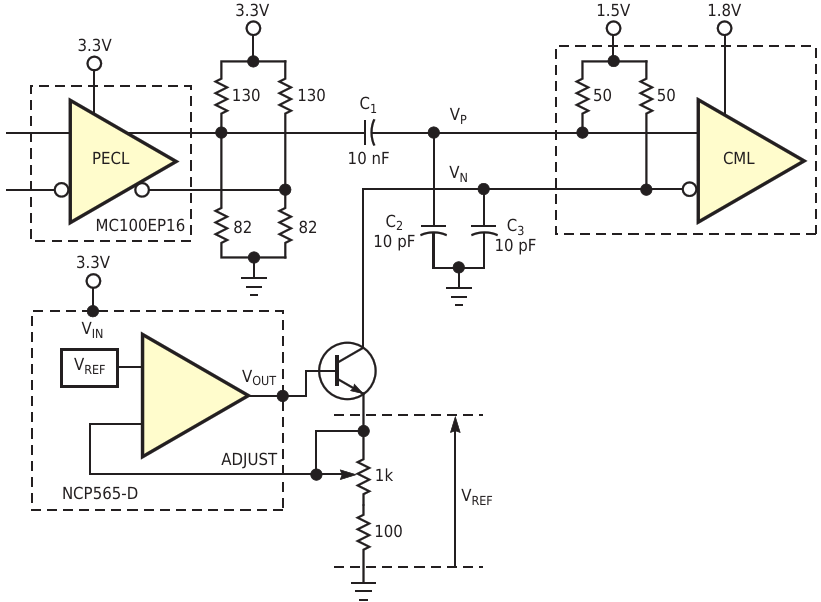

Эта схема может вносить …
Эта схема может вносить небольшие коррективы в коэффициент заполнения сигнала, подаваемого на вход CML
Авторы
Dieter Verhulst, Xin Yin
Основной документ
Статья «
Схема управляет коэффициентом заполнения импульсов на входах CML
Рисунок 1
Формат / Размер файла
PDF
12 Кб
Язык документа
русский
Скачать PDF
Статья «
Рисунок 1. Эта схема может вносить небольшие коррективы в коэффициент заполнения сигнала, подаваемого на вход CML
Рисунок 2. Используя время нарастания и спада сигнала и манипулируя постоянным напряжением смещения, можно управлять коэффициентом заполнения сигнала CML
