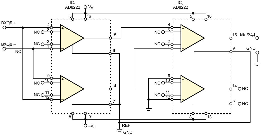

Этот композитный инструментальный усилитель, …
Этот композитный инструментальный усилитель, созданный на основе двух двухсекционных микросхем инструментальных усилителей, обеспечивает коэффициент усиления два с погрешностью менее 0.06% и не требует резисторов установки усиления
Авторы
Marián Štofka
Основной документ
Статья «
Инструментальный усилитель с коэффициентом усиления два без внешних резисторов
