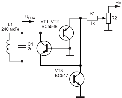

Рисунок 1. Типовая схема LC-генератора с эмиттерной связью в различных вариантах графического представления
Рисунок 2. Зависимость свойств LC-генератора с эмиттерной связью, Рисунок 1б, от напряжения питания
Рисунок 3. LC-генератор с эмиттерной связью с повышенной стабильностью частоты генерации и амплитуды выходного сигнала
Рисунок 4. Зависимость свойств LC-генератора с эмиттерной связью, Рисунок 3 от напряжения питания
Рисунок 5. Вариант выполнения LC-генератора с эмиттерной связью
Рисунок 6. LC-генераторы с эмиттерной связью и использованием токового зеркала. Подключение эмиттеров транзисторов токового зеркала к источнику питания: а) совместное; б) раздельное
