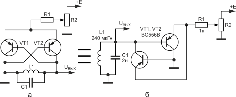

LC-генераторы с эмиттерной связью известны не одной десятилетие [1–5]. Они отличаются исключительной простотой и способностью работать в широком диапазоне частот. К недостаткам таких генераторов следует отнести резко выраженную зависимость рабочей частоты от напряжения питания. Это, в свою очередь, подразумевает необходимость использования высокостабилизированных источников питания. Кроме того, форма генерируемых сигналов существенно отличается от синусоиды, что объясняется асимметрией токов, протекающих в цепях эмиттеров.
В отечественной литературе LC-генераторы с эмиттерной связью иногда называют генераторами с барьерным режимом включения транзисторов. Интересно, что в разных источниках информации схемы LC-генераторов с эмиттерными связями встречается в самых различных вариантах графического отображения, Рисунок 1; хотя, по сути дела, это одна и та же схема. По внешнему виду, Рисунок 1а, такой генератор весьма напоминает обычный мультивибратор.
Типовая схема LC-генератора с эмиттерной связью в различных вариантах графического представления.
Рисунок 1. Типовая схема LC-генератора с эмиттерной связью в различных вариантах графического
представления.

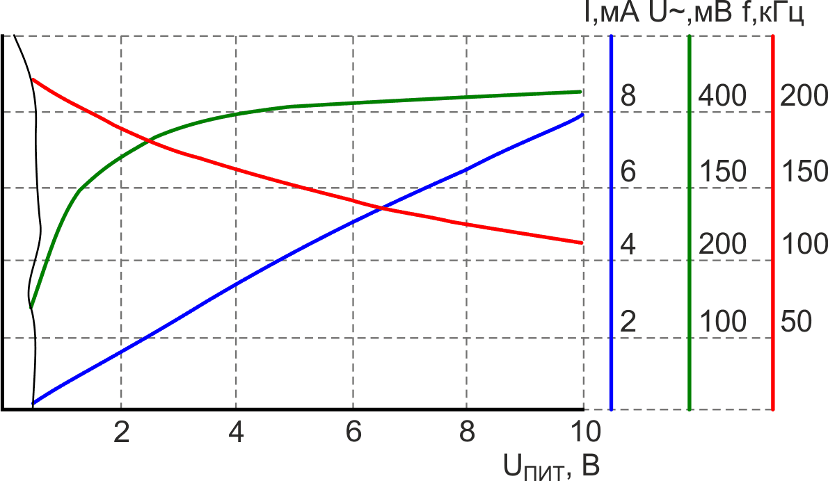

На Рисунке 2 приведена зависимость свойств LC-генератора, Рисунок 1б, при варьировании напряжения питания. Из рисунка следует, что с ростом напряжения источника питания от 0.5 до 10 В частота генерации устройства изменяется в пределах от 219 до 110 кГц. Амплитуда сигналов, снимаемых с колебательного контура, с ростом напряжения питания плавно возрастает; а при напряжении от 4 В и выше практически выходит на насыщение. Потребляемый устройством ток почти линейно зависит от напряжения питания.

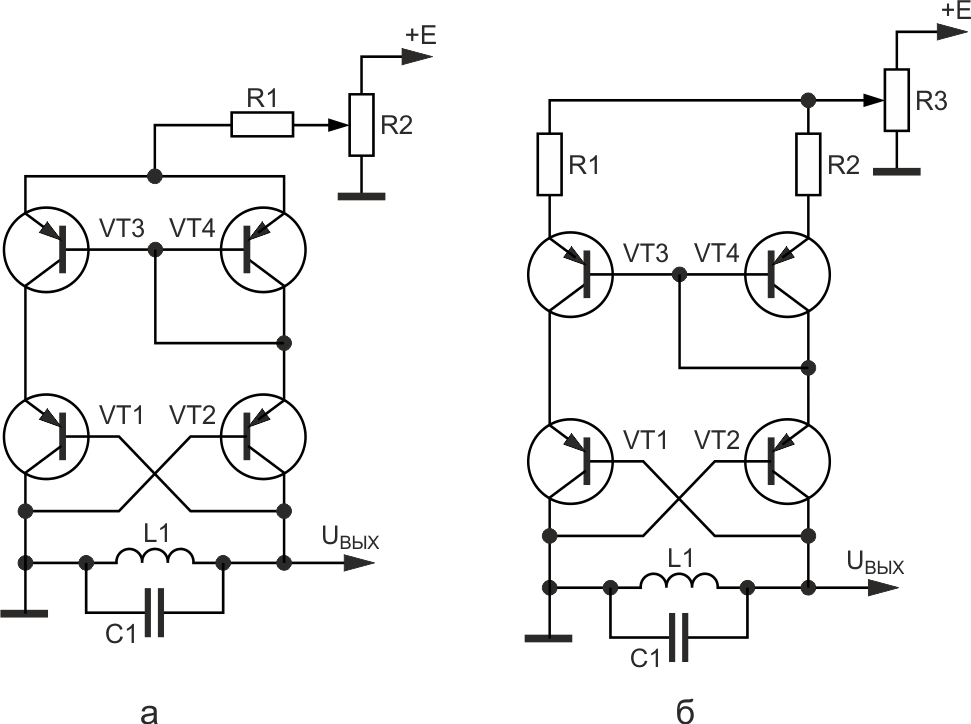

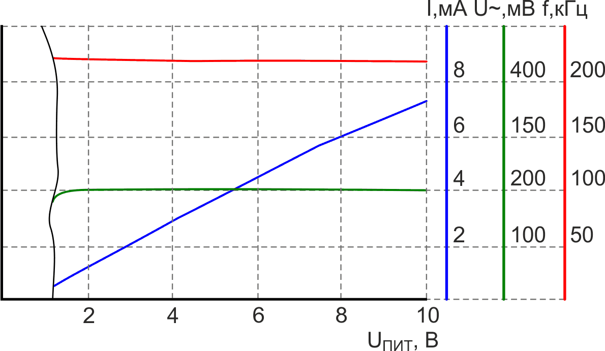

На Рисунке 3 приведена усовершенствованная схема генератора с дополнительным транзистором, что позволило существенно улучшить характеристики устройства, Рисунок 4. Как и в предыдущем случае, потребляемый устройством ток практически линейно зависит от напряжения питания. Однако, в отличие от классической схемы, генерация сигналов возможна при напряжении питания выше 1 В. Форма генерируемых сигналов более приближена к синусоиде и мало изменяется с изменением напряжением питания, как и амплитуда выходного сигнала. Так при изменении напряжения питания от 1 до 10 В частота генерации изменяется от 220.9 до 218.3 кГц. Амплитуда выходных колебаний остается практически неизменной на уровне 200 мВ.

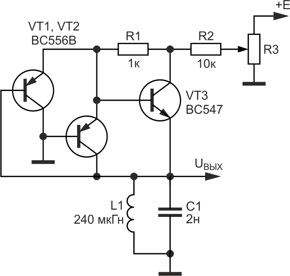

На Рисунке 5 показан LC-генератор с эмиттерной связью с иным включением дополнительного транзистора. При изменении напряжения питания от 1 до 10 В частота генерации сигнала синусоидальной формы меняется от 225 до 206 кГц.
