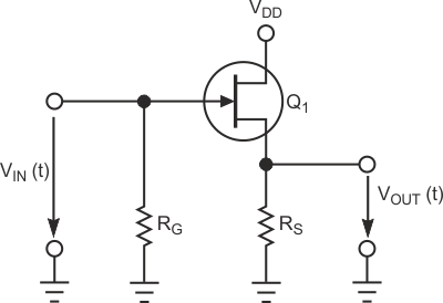

Используя полевые транзисторы с p-n переходом (JFET) в необычных конфигурациях, можно разработать простые высокочастотные LC-генераторы с небольшим количеством пассивных компонентов. Усилительный каскад реализуется на основе JFET, включенного по схеме с общим стоком (Рисунок 1).
Усилительный каскад реализуется на основе JFET, включенного по схеме с общим стоком.
Рисунок 1. Усилительный каскад реализуется на основе JFET,

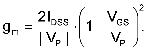

Для моделирования JFET в этой области насыщения в режиме малого сигнала используются бесконечное входное сопротивление и источник тока, управляемый напряжением затвора. Малосигнальную крутизну транзистора определяет следующая формула:
Резистор RG соединяет затвор с землей. Его типичное сопротивление находится в диапазоне единиц мегаом, чтобы обеспечить необходимое высокое входное сопротивление усилителя. Резистор RS смещает рабочую точку транзистора. Его сопротивление рассчитывается следующим образом:

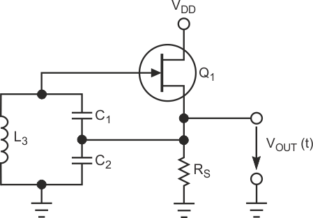

Чтобы завершить схему генератора, к каскаду усилителя необходимо добавить LC-резонансный контур (Рисунок 2); в результате получается генератор Колпитца. Резистор GS здесь становится ненужным, поскольку соединение затвора с землей обеспечивается индуктивностью резонансного LC-контура.
Для завершения схемы генератора к каскаду усилителя необходимо добавить LC-резонансный контур; в результате получается генератор Колпитца.
Рисунок 2. Для завершения схемы генератора к каскаду усилителя
Анализируя схему с использованием критерия Баркгаузена (условие баланса амплитуд), можно найти выражение для частоты ее генерации fO:

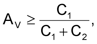

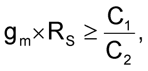

Для генерации схемы конденсаторы должны удовлетворять следующему условию:
или, что эквивалентно, для коэффициента усиления по напряжению AV усилительного каскада, определяемого как VOUT(t)/VGS(t), должно выполняться неравенство:
где коэффициент усиления напряжения каскада с общим стоком равен:
откуда видно, что коэффициент усиления по напряжению всегда меньше единицы.

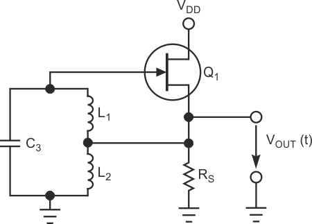

На основе JFET можно сделать генератор Хартли.
Рисунок 3. На основе JFET можно сделать генератор Хартли.

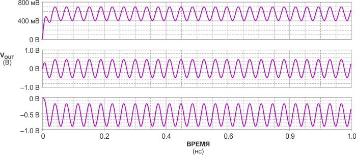

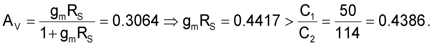

Точно так же на основе JFET можно разработать генератор Хартли (Рисунок 3). При моделировании и экспериментальной проверке генератора Колпитца использовался n-канальный JFET типа 2N3819. PSpice параметры транзистора были следующими: IDSS = 12 мА, VP = –3 В. Моделирование показывает, что при C1 = 50 нФ и C2 = 114 нФ коэффициент усиления схемы усилителя составляет 0.3064, а значит
и схема генерирует (Рисунок 4), что также видно из процесса запуска генератора. Коэффициент усиления также показывает, что емкости конденсаторов соответствуют условиям возникновения генерации:
При C1 = 50 нФ и C2 = 114 нФ генератор запускается.
Рисунок 4. При C1 = 50 нФ и C2 = 114 нФ генератор запускается.
Обратите внимание, что крутизна транзистора равна величине наклона кривой зависимости ID = f(VGS) в этой рабочей точке. В зависимости от положения рабочей точки фактическое значение крутизны будет больше или меньше. В соответствии с этим наклоном при запуске генерации кривая ID = f(VGS) ограничивает амплитуду выходного сигнала из-за уменьшения крутизны, когда VGS снижается до значений, близких к напряжению отсечки; в этой зоне кривой ее наклон и, следовательно, крутизна меньше. Таким образом, собственная нелинейность JFET ограничивает коэффициент усиления усилительного каскада, и никакой дополнительной схемы, стабилизирующей амплитуду выходного сигнала, не требуется.
