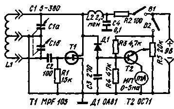

Схема простейшего ГИРа на одном полевом транзисторе показана на рис. 1. Стрелочный индикатор ИП может быть с током полного отклонения от 50 до 500 мка. Сменные катушки для различных диапазонов волн можно взять от контуров промышленных транзисторных радиоприемников. У катушек работающих в диапазонах до 5-6 Мгц нужно делать средний вывод. На более высокочастотных диапазонах средний вывод не требуется. Калибруют ГИР по заведомо исправному заводскому радиоприемнику.

В том случае, когда нет чувствительного стрелочного прибора можно обойтись и менее чувствительным, например со шкалой 0-5 ма. В этом случае добавляют усилитель постоянного тока на одном транзисторе Т2 (рис. 2). Чувствительность индикатора можно регулировать в широких пределах потенциометром R5.

Вместо транзистора Т1 можно применить полевой транзистор КП302 с любым буквенным индексом: вместо транзистора Г2 - МП37 или МП38 с любым буквенным индексом; диод Д1- Д2А. При указанной замене необходимо изменить полярность включения батареи и диода Д1 на обратную.
