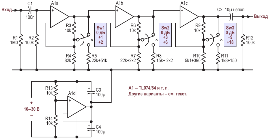

Троичное переключение в трех …
Троичное переключение в трех каскадах обеспечивает усиление 0-26 дБ, изменяемое с шагом 1 дБ

Рисунок 1. Переключатель вкл/ выкл/ вкл обеспечивает три уровня усиления неинвертирующего каскада усилителя, причем в рациональном порядке
Рисунок 2. Троичное переключение в трех каскадах обеспечивает усиление 0-26 дБ, изменяемое с шагом 1 дБ
Рисунок 3. Инвертирующий усилительный каскад, использующий тот же принцип переключения
Рисунок 4. Один каскад ослабления с тремя переключаемыми уровнями
Рисунок 5. Двоичное переключение усиления от 0 до +31 дБ с шагами, кратными степени 2. Опять же, теоретические сопротивления резисторов гораздо ближе к идеальным, чем их фактические допуски в 1%
